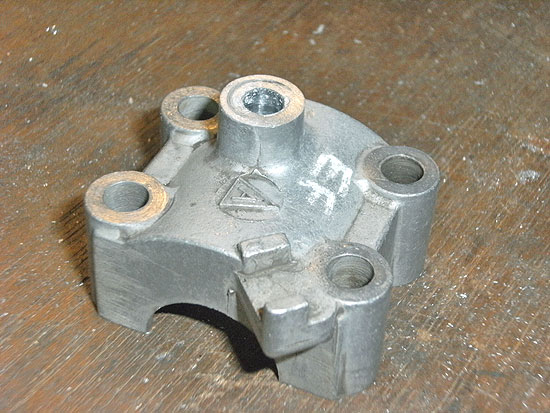

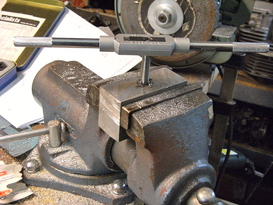

nu op zoek naar een beetje betaalbare M7-tap..  :-\
en dan nokkenaskapje vullen met alu-soldeer en vers draad tappen.. als dat lukt dan beter meteen alle kapjes doen (8x  :-X )

ik heb maar meteen werk gemaakt van het oplossen van dit euvel dus heb na een korte Google-sessie maar gewoon een bestelling voor een handtapset M7 geplaatst bij een webwinkel..
heb al eens eerder gezocht naar M7 tappen, maar dat bleek toen (2 j. geleden?) erg duur.. nu vond ik het echter erg meevallen (£15.66) dus het maar doorgezet.
ben ook meteen aan de slag gegaan met een lagerkapje dat al eerder was dolgedraaid (en ik had uitgewisseld met de EFE-cylkop van het katspul-project)..
na uitboren met 8mm boortje en vullen met alu-soldeer, meteen ook alvast maar een 6mm gat geboord.. en dus klaar voor de hopelijk snel te ontvangen M7 tapset..

Dat heb ik ook wel eens gehad ja...  :-X ik heb em toen iets uitgeboord en een busje met M6 er in gemept.
En toen het schroefdraad op het originele boutje aangepast naar M6

Soms heb je mazzel als je eens in de grabbelbak bij de bouwmarkt zoekt. Daar vind je heel goedkope tappensetjes met fluttappen voor in staal, maar.......er zit wel M7 in en aangezien er aluminium moet worden getapt doet die fluttap het best nog wel. Ik heb er iig een hoop voordeel van gehad voor een paar centen. Dus voor wie hem nog niet heeft even de grabbelbak bij de Gammel en Kwawei in de gaten houden "als je van plan bent" een M6 in Alu dol te draaien.

thanks voor het aanbod, maar in bovenstaande posts heb ik al aangegeven dat ik een M7-tapset in de bestelling heb!
waarom geen Helicoil? nou, heb het nooit zelf gebruikt maar de keren dat ik het op een motorblok toegepast heb gezien zag het er nou niet erg fraai uit..  :-X begin van draad komt vaak los en de diepte van de schroefdraad is ook erg beperkt..
het alu-soldeer dat ik nu gebruik voor het herstellen van de schroefdraad is sowieso harder dan het gegoten spul van de nokkenaskap zelf.. en kan dus ook dieper tappen dan een Helicoil..

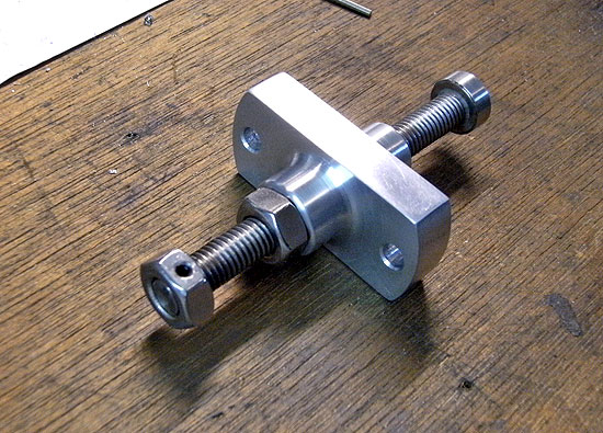

net ook een nieuw mini-projectje opgestart: "manual" nokkensakettingspan ners..
heb al eerder op m'n oude kat 'ns zo'n spanner gemaakt, en nu met de draaibank moet dat een heel stuk eenvoudiger gaan..  :)
ik maak er nu meteen 2 (1 voor reserve blok, 1 voor toekomstig Katspul-blok)..
had nog een stukje 30mm alu liggen en heb daar 2 stukjes uit geslepen.. net effe M10 draad getapt zodat ik ze ook beter in kan spannen op de draaibank..

spanbouten gemaakt en andere dingetjes afgemaakt..
ben bij deze eerste steller toch maar niet verder gegaan met het aanpassen van de flens.. wellicht wel bij de 2e..

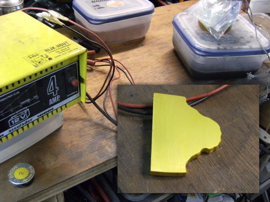

msschn nog even proberen 't ding te anodiseren..  :-\
23 nov 2011, 01:32
geen koudstiksoda in huis dus het was allemaal een beetje quick&dirty..
eerst maar effe een proefstukkie gedaan.. yep, da's geel..
was trws ondertussen vergeten hoeveel kwalijke gassen erbij vrij komen..  :-X
snel een ventilator erbij en ramen open..  :-[

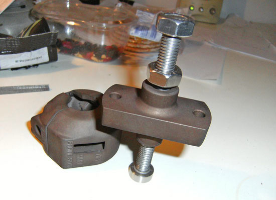

inmiddels ook de nokkenaskettingstel ler geprobeerd te anodiseren..
kleurtje is echter wat.. euhmm.. "apart" geworden..  :D
naja.. chocolade-kleurtje past toch helemaal bij de komende feestdagen, niet?  ;D
ook het schakelaar/gashendel-blok gedaan, maar dat gaat wrs tzt nog een keer overnieuw..
