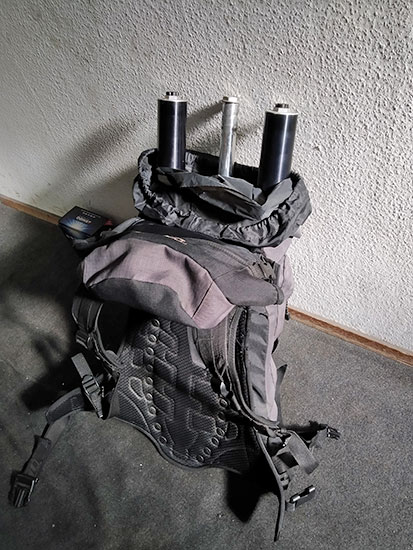

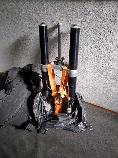

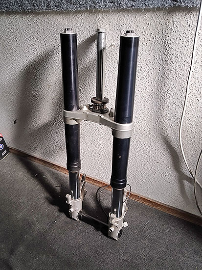

Right.. Met het oog op verdere toekomstige verbeterpunten van, en plannetjes met, de EFE, kon ik het niet laten om alvast een fraaie voorvork voor wènag in Zoetahmeer op te gaan halen.
Laten opsturen had ook gekund, maar dergelijk spul wil je toch echt zelf even in je handen hebben voor def. inspectie. Leek in prima staat (m.u.v. putje in chrome onderaan 1 poot en vastzittende steller) en liefst nam ik het ding ook gelijk meer naar huis. Gelukkig bleek m'n rugzak weer verrassend ruim deze keer.  ;D
T.z.t. nog een bijpassende kroonplaat vinden, en uitzoeken welk licht(er)gewicht 3-spaaks-, 5-boutswiel hierin gaat passen. En ook de ophangpunten van de remklauwen en uitwisselen van de balhoofdpen worden nog projecten an sich.

Toch wel handig zo'n rugzak.....
Uit wat voor motor komt deze vork en hoe lang is deze?
13 mei 2020, 22:24
Voorvork Aprillia zo te zien

Dat ziet er wel uit als een mooi voorvorkje!
14 mei 2020, 19:23
Ach ja.. Zit je zo verzonken in gedachten over de details van het verder passend maken, en dan vergeet je gewoon de basisdingen als noemen om wat voor voorvork het eigenlijk gaat.  ::)
Helaas! U gaat niet door voor de ijskast!  :P
T'is dus -weer- een KTM SuperDuke 990 vork. Net als in de Kat (omdat 'ie daar zo goed bevalt) maar dan een ouder type (2004-2006) nog met "laterale" remklauwophangingsp unten.
Lengte is 750mm (hart vooras tot b.k. vorkdoppen) en da's vlgs mij 1cm korter dan de huidige GSX-R1100 USD. Die heb ik echter 17mm door de kroonplaat steken.
Alles is tamelijk overgedimensioneerd aan dit ding. Zo is de vorkbuis(onderpoot)diameter 48mm en de voorasdiameter 30mm. Voor de Kat heb ik toen een speciale 25mm vooras gemaakt, maar voor de EFE wil ik vooralsnog proberen de standaard KTM as te gebruiken. (Dit heeft dan m.n. consequenties voor de km-teller, want een traditioneel tellerkastje past niet op zo'n dikke as.)
