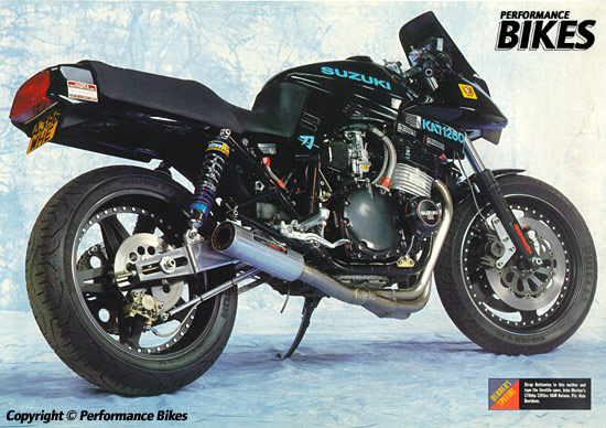

Hier nog het "oer-voorbeeld" van Astralites op een Katana..  8)

- 18" wielen voor en achter, a la early GSX-R (die zwarte Kat op 't plaatje hierboven heeft wrs 3.0"x18" + 5.0"x18)
- "moderne" band/wielmaten, dus 3.5"x17" + 5.5"x17" (of 6.0"x17", maar dat wordt helemaal lastig passend maken op een oude GSX/Kat)
