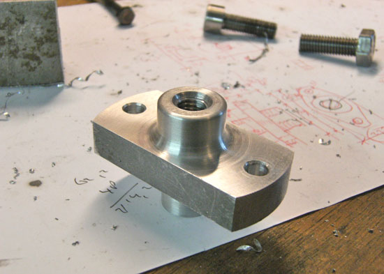

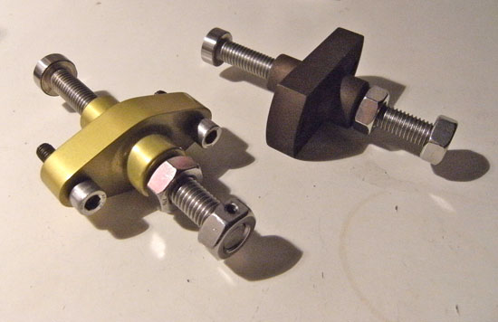

1 mrt 2014, 23:20
Is er dan een standaard oplossing deze steller te vervangen door een lekvrij exemplaar?
"Standaard" oplossing weet ik niet, maar relatief vaak wordt de automatische (lekkende, klemmende) nkknskttngstllr vervangen voor een "manuele" steller.. Meestal eentje van APE..
Verkrijgbaar op allerlei plekken en webshops..
Zelf eentje maken is ook een optie, want 't zijn vrij simpele dingen nl..  8)
