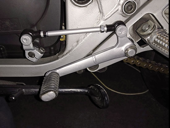

De panzergraue Kat schakelde niet echt lekker.
Het is duidelijk dat de stand van het bedieningsarmpje niet goed is, dat moet ca 90 graden zijn imho.
Het was zo:
Dat wilde ik dus aanpassen. Maar waar vind je zoiets? Er zitten aangepaste voetsteunsets op, ik denk van een GSX 1100.
"Gelukkig" had ik al eens een crash met m'n RF gehad en daar een bedieningsstokje van over.
Dus die kon wel worden geofferd.  Daar een stukje draad opgesneden en ingekort.
Toen zag het er zo uit:
Dat schakelt veel beter. Proefrit gemaakt. En het was ook nog eens heel lekker weer vanmiddag.
Voetsteunspul is van een 1100EF(E). Destijds een populaire "mod" voor de Kat.
Goed werk! Toevalligerwijs afgelopen tijd zelf ook bezig geweest aan de EFE om slijtagespeling  uit het schakelspul te halen èn het schakelstangetje beter uit te lijnen d.m.v. een offset hefboompje/heveltje(?)
