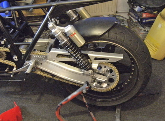

Hee, hij kan rolluh !
Very nice allemaal. [tu]
Snap alleen niet waarom je de verankering nou juist op die nippelplek wilde hebben.
Aan de inbusbout remklauw/klauwbev. had toch een stuk simpeller geweest. ???
2 apr 2013, 21:20
..Snap alleen niet waarom je de verankering nou juist op die nippelplek wilde hebben.
yup.. dat had idd een stuk simpeler geweest..  :D
heb het wel overwogen, maar dan zou de trekstang vrij dicht op/onder de achterbrug hebben gelopen.. en dat leek me geen porum..  [no]
nu trws bezig met het puzzelwerk om een standaard XJR kettingscherm aan te laten sluiten op een ZXR750 hugger..  [knife]
maar effe een pauze ingelast en begonnen met het voorspatbord dat een mengsel van een ouder type superduke en een VTR1000SP spatbord moet worden.. blijken 2 verschillende soorten plastic te zijn, dus of dat sowieso wel samen te plakken valt is de vraag..  :-\

ach.. heb net 3 dagen op 1 beugeltje zitten zwoegen..  :-[ niet dat dat beugeltje nu zo ingewikkeld was, maar had steeds het idee "dat fiksen we wel effe snel" zonder eerst eens behoorlijk de zaak op te meten..  ::)
kortom, meten -blijft nog steeds- weten.. hoe onbeduidend het K@%#$-beugeltje danook moge lijken..  [smart]
anyway.. zoals gezegd veel tijd kwijt gemaakt met beugeltjes maken en andere delen passend te maken zodat de huggert een beetje mooi aansluit op het kettingscherm (en vice versa..)
moet zeggen, je wordt er wel een beetje flauw van na de eerste 100 keer de zaak in- en uit elkaar te halen om te zien of 't past en wat er aangepast moet worden..  [knife]
maargoed.. je ziet het er niet aan af hoeveel moeite erin in gestoken, en da's eigenlijk maar goed ook..  ;D

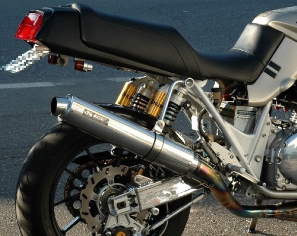

hee.. da's toevallig, een paar dagen terug van precies deze Kat wat plaatjes van Google images gesaved..  :D
mooi achtervorkje trws, niet..?  ;D
anyway..
Dempersteun japanse stijl ?
nope.. heb al aparte draadbusjes in het frame gelast hiervoor (net achter de schokbreker) om daar een driehoekige steun aan op te kunnen hangen.. dus niet aan de bout waarmee de schokdempert vast zit.. kan ook niet, want ik heb dit punt verstelbaar gemaakt, en dan zou je die steun iedere keer aan moeten passen (of inschuifbaar maken ofzo..) als je de veerhoogte aanpast..  [no]

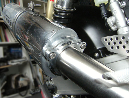

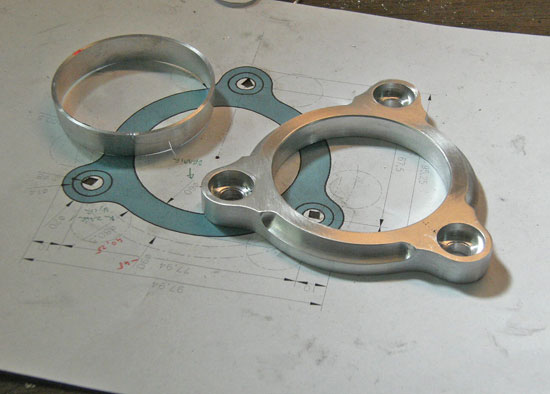

flensje gebakken..  ;)
knelfitting-principe.. dus ook een knelring gemaakt met wig-vormige doorsnede..
effe geprobeerd.. spleet wordt nog kleiner wanneer de bouten def. worden aangehaald..

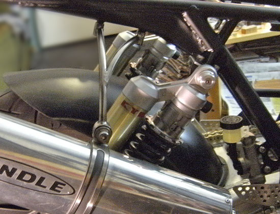

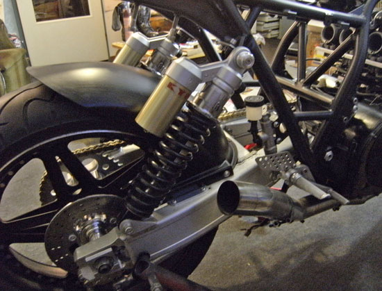

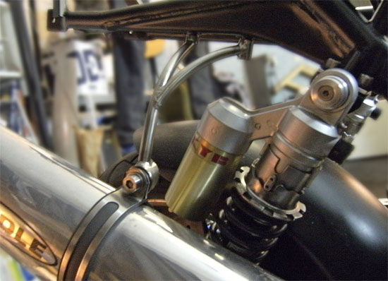

right.. uitlatenspul eindelijk afgemaakt (afgezien van de nog benodigde poetsbeurt..  ::) ) met het produceren van een demperophangbeugel aka dempersteun..
oorspronkelijk plan was om gewoon een driehoekige beugel te maken (met rechte pootjes dus).. maar bedacht me op een gegeven moment dat dat niet goed zou gaan bij doorveren van de achtervork.. de "piggyback" van de schokdempert komt dan nl. omhoog door verdraaing het gehele ding tijdens inveren (is zo ontworpen  [smart])..
dusss.. om voldoende speling te houden en een aanvaring te vermijden moest er een bocht in de beugel opgenomen worden..
weet nog niet of ik 't wel zo mooi vind, maar iig zit 'ie wel goed vast nu..  ;)

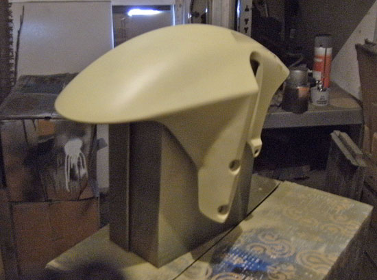

okeedan.. omdat 't werk aan het voorspatbord toch wat langer duurt dan verw.. gehoopt, toch maar effe snel een tussen-updeetje..
zoals ik vantevoren al vreesde bleken de aan elkaar vast te plakken delen niet helemaal mooi te matchen qua vorm..  [knife]
bijkomende lastigheid was dat het VTR1000-SP spatbord zodanig gevormd is dat het alleen gemonteerd kan worden als het voorwiel eruit gehaald wordt..
kortom, om voortijdig opdoemende waanzinnigheidsaanv allen voor te zijn, leek het mij daarom beter het ding dan maar -t.b.v. proefpas-sessies- doormidden te zagen.. zodra de definitieve vorm is bepaald/gemaakt kan ik dan als laatste stap de helften weer verenigen..  [smart]
de puzzelstukjes (zijflappen KTM duke spatbord van verkeerde bouwjaar al aangepast op andere bout-afstand, en opgedeeld VTR1000-SP met schade goedkoop van Marktplaats..)
bij het oplappen van de scheuren in het 'onda spatbord al kunnen testen of er een beetje met het plastic ervan te werken valt, in de zin van "kunstoflassen".. gelukkig bleek dat idd het geval.. en het KTM spatbord voelde al meteen aan als hetzelfde materiaal als luchtfilterboxen, dus prima om te smelten etc..
btw.. met kunstoflassen is het altijd uitproberen geblazen.. taai-achtige soorten zijn goed te lassen, brozere soorten vrij slecht.. helaas is veel Suzuki-plastic plaatwerk van het "brozere" soort, en dan is lijmen (met 2-comp. epoxy-meuk) een betere optie..
na aardig wat uitzoekerij de boel aan elkaar "getacked" en op de werkbank verder aan elkaar gelast.. de verbindingen lijken redelijk sterk, maar zullen nog veel afwerking vergen..
toch effe opnieuw gepast..
goed.. lijkt erop dat het wel gaat lukken.. iig happy met de positie en de algemene "look"..  8)
zit verder nu alvast te denken wat voor kleur 'ie zal moeten krijgen.. zilvergrijs metallic (Mercedes 792 Palladium, spuitbussen besteld) of gewoon mat/satijn zwart houden..  :-\

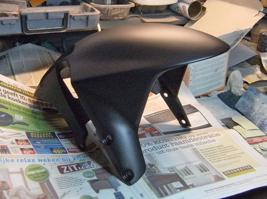

werk aan spatbordje gaat maar traag.. na veel plamuur opsmeren en weer wegschuren het ding nu in de filler gezet.. meteen nog een hoop hobbels gespot..  :-\ dadelijk dus nog maar een laagje filler om wat te schuren te hebben..
update-je ☆ update-je ☆ update-je ☆ update-je ☆ update-je ☆ update-je ☆ update-je ☆ update-je ☆ update-je ☆ update-je ☆ update-je ☆ update-je ☆ update-je ☆ update-je ☆ update-je ☆ update-je ☆ update-je ☆ update-je ☆ update-je ☆ update-je ☆ update-je ☆
spatbord inmiddelsch gespoten (mat-zwart dus) en 'tis uiteindelijk nog redelijk strak geworden..  8)
right.. nu het voorwiel eruit om ook de vorkpoten te vullen met olie, en daarna e.e.a. inclusief spatbordje weer in elkaar te schroeven..  :)
