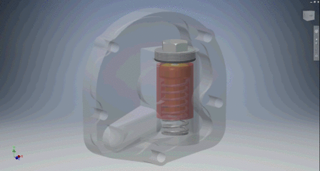

Right.. Als oefening m'n eerder geknutselde oliethermostaat in Inventor uitgewerkt.  :)
Beweging van de zuiger die de by-pass afsluit bij hogere temperaturen:
[edit: .mp4 vervangen voor .gif]

25 okt 2018, 12:07
 :o
26 okt 2018, 14:05
Mooi tekenprogramma! daar zal wel wat werk in zitten [yes]
26 okt 2018, 21:42
Yep, heb daar idd wel een weekje op zitten zwoegen. :D Maar wgs nogal rustig met werk had ik alle tijd om Inventor nu eindelijk 'ns beter onder de knie te krijgen.
