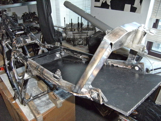

toch weer aan het frame zitten lassen en oude lassen vervangen voor nieuwe.. hierbij toevalligerwijs haarscheuren ondekt in de verbinding tussen de horizontale- en verticale framebuizen aan weerszijden van het balhoofd..  :o GSX-je heeft nogal een crash-verleden..
haarscheuren enigzins uitgeslepen en las overheen gelegd en extra las daar weer op om de verbinding tussen de framebuizen weer te herstellen..

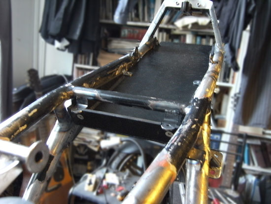

anyway.. in die hitte van afgelopen dagen aan het prutsen geweest met het achterspatbord-deel, wat engelstaligen ook wel de "undertail" plegen te noemen..
eerst met k'ton wat probeerseltjes maken..
dan de maten daarvan overnemen op een stuk PE-plaat.. en zagen maar.. (zeker zweten bij 35 grdn in de kkn/wrkplts..  [knife] )
plan was om de verschillende delen aan elkaar te gaan "lassen"..
eerst maar een proefstukje geprobeerd..
en dat viel me lang niet tegen.. wel begon het toevoegmateriaal (taaiwrepje) te bubbelen en roken, dus in plaats daarvan maar stripjes gezaagd van de PE-plaat..
vast-getackte delen..
yep.. da's een gewone soldeerbout, maar wel met aangepaste punt.. soort lepel/spatel-vorm aan gegeven om het gesmolten plastic wat beter vorm te kunnen geven..
onderkantje gelast..
en toen de rest..  8)

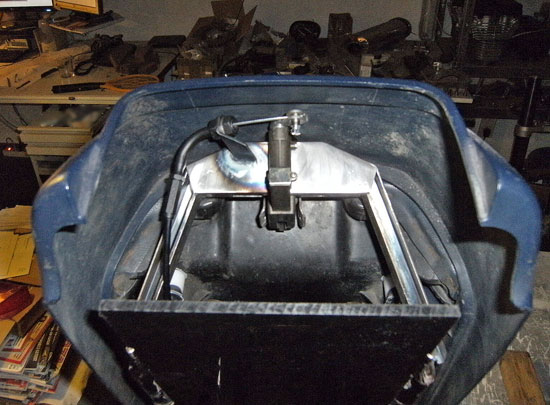

right.. zoals aangekondigd de beugeltjes voor de achterspatflap ingelast.. voorste waren nogal lastig wgs er slecht bij kunnen en onder een hoek enzo..
maargoed.. na lang prutsen toch gelukt uiteindelijk..
nu nog een beugeltje voor de kabel van het buddyslot maken.. (nieuwe -mtb fietsrem- kabel gehaald want de eerder beoogde oude gaskabel was wat te kort..)
..en dan daarna inspecteren of idd alle laswerk gedaan is.. en scherpe hoekjes e.d. wat beter afwerken voordat het frame idd naar het spuithok gesjouwd kan worden..  ;)

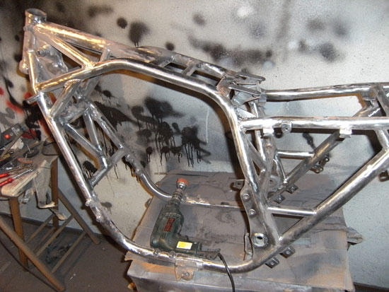

right.. bezig het frame te tollen.. elke dag een paar uurtjes aan 't werk want echt vlot gaat 't niet..   [zzz] ·'.:'.·behoorlijk .';.· stoffig .:'· karwei .:'.· trws.. ·'.:'.·  :-\
wel geexperimenteerd met verschillende boortol-borstels.. en blijkt dat een "weedbuster" nylon borstel het beste de verf stript en tegelijk het staal intact laat..
werkt vlotter dan een gewone staaltol-borstel en de nylon borstel ook blijft langer heel en dus bruikbaar.. (en verliest geen haren!)..
ook een speciaal voor verfstrippen bedoelde schuurschijf geprobeerd, maar die liet nogal diepe groeven in het staal achter..  :o
goed.. totzover het vergelijkend borstelwarenonderzo ek..  :D
en dit is hoe het frame er ondertussen bij staat..
grootste stukken zijn gedaan, maar de lastige krappe hoekjes moeten nog..

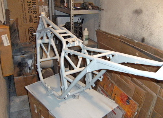

anyway.. freempje inmiddels schoongetold en ook in de primer gezet.. (aiii.. hierbij een grote druiper veroorzaakt..  :( moet het spul eerst goed laten drogen voordat 'ie weggeschuurd kan worden..)
