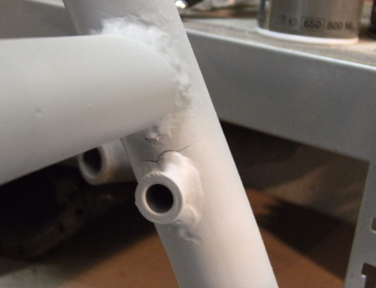

yaiks..! net weer een nieuwe scheur ontdekt in het frame..  :o
pfff.. ik begin te begrijpen waarom m'n oude GSX op een gegeven moment na elke hobbel op de snelweg met z'n stuur begon te klapperen..  :-X
right.. back to the welding-board dusss..

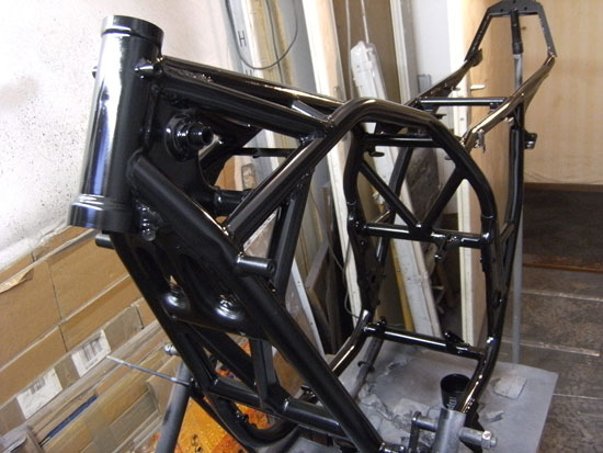

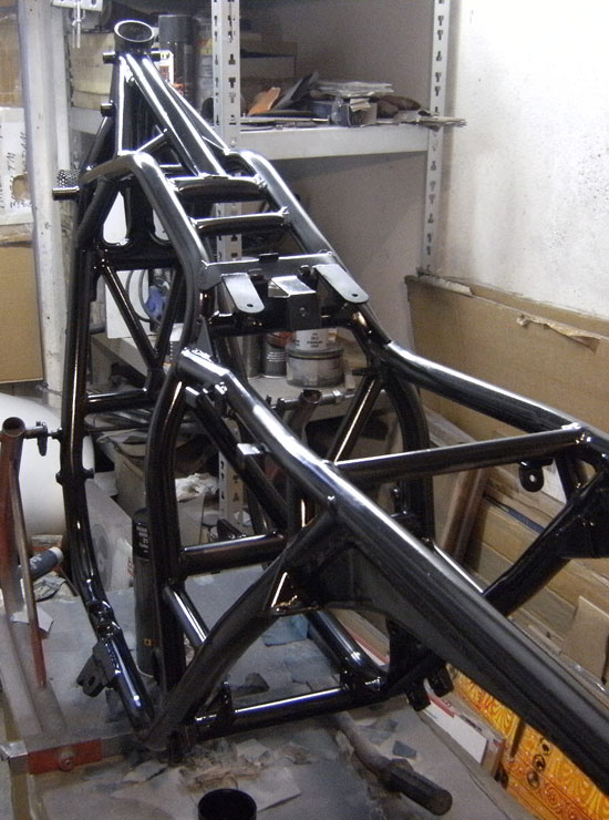

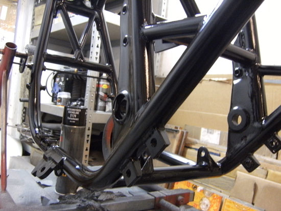

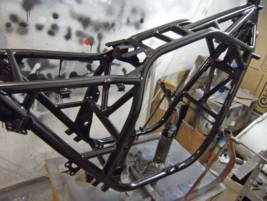

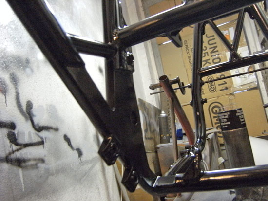

anyway.. voordeur van m'n motorstalling was voor 't weekend geblokkeerd door een hoogwerker van de schilders (thanks boys..  >:() dus tijd zat om het Kat-frame maar 'ns te gaan spuiten..
afgezien van enkele plekjes die ik heb gemist rondom het balhoofd, en "overspray"-stof waardoor sommige delen nog even gepolijst moeten gaan worden, toch redelijk happy met het resultaat..  8)

Here you are:
23 sep 2012, 22:21
Dat ziet er gelikt uit !
Vooral die xtra kettingruimte vind ik super  [tu]
24 sep 2012, 13:17
dat ziet er super uit Arnout, frame ziet er mooi uit.
nog ff opbouwen en gaan met die banaan,, ehh kataan! [winky]
24 sep 2012, 21:26
Here you are:
thanks..! en idd.. er zitten plaatjes ingelast.. maar of plaatjes zo zonder omgezette rand (toch?) nou veel uithalen vraag ik me hard af..  ::)
naja.. doet er ook verder niet toe.. ik ga ze nu iig toch niet meer toevoegen..  [no] :D
thanks verder voor de algemene compli.. ben er zelf ook wel tevreden mee..  [yes] ;D

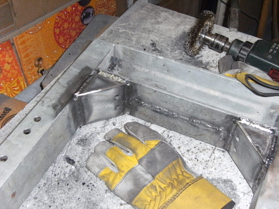

right.. inmiddels dus besloten om wel een motorbok te gaan bouwen.. en ben daar dus afgelopen tijd mee bezig.. dit gaat echter allemaal wat traag omdat het electrodelassen nogal wat dampen veroorzaakt, en je daar niet al te lang in rond wilt lopen.. dus elke dag een klein stukje..
heb geprobeerd het te "tiggen", maar omdat het gebruikte profielstaal (UNP80) gegalvaniseerd is en ik die laag zo goed mogelijk heb getracht weg te slijpen, blijf je op zink-verontrenigingen stoten.. en kun je om de haverklap je wolfraam-electrode bij gaan slijpen..
waarom toch zelfbouwen? nouwuh.. voor een universle motorbok moet je sowieso aan de gang om een adapterplaat te maken zodat er een GSX-blok in de bok gemonteerd kan worden.. en als je dan toch bezig bent, waarom dan niet meteen het hele ding zelf maken?  ;D
right.. had al eerder een soort DIY-lagerpers in elkaar geflanst van goedkoop van marktplaats gehaalde UNP-profielen.. dit ding heeft een soort U-vorm die ook voor de motorbok wil gebruiken, en dus lag het voor de hand om van de lagerpers een multitask-ding te maken, en te gbruiken als basis voor de bok.. de opbouw ("arm") wordt met boutverbinding vastgezet dus kan weer los voor gebruik als lagerpers..

nu dus bezig de oude verbindingen van de lagerpers-basis wat te verbeteren/verstevigen en te lassen..
e.e.a. is natuurlijk nogal overgedimensioneerd voor een GSX-blok en dus aardig looiig, en kan er wrs dadelijk met gemak een V8-blok mee ophijsen..  :D maargoed, nieuwe profielen gaan kopen kost weer geld, en had dit spul al liggen..  :-\
ondertussen plaatjes voor montage van de wielen vastgelast (wielen ook al eerder aanwezig), en ga dus binnenkort met de arm aan de slag..
