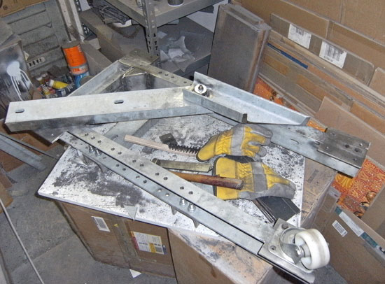

right.. weer een stukje verder met de motorbok-dinges..
gisteren de montageplaatjes voor de zwenkwieltjes verder afgemaakt.. (pfff.. gaten boren door of vlak naast las valt niet mee..  :-\ set boortjes op bot gedraaid en uiteindelijk maar met de dremelt maar een soort kruisjes geslepen om er toch door te komen.. dit bleek echter teveel voor het apparaat, want met een knal een stinkende rookpluim gaaf 'ie er de brui aan.. was toen wel net klaar gelukkig..  ;D)

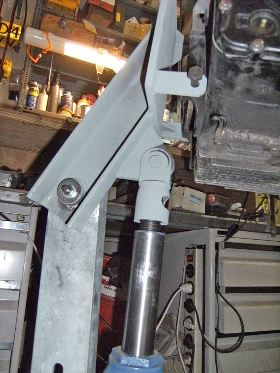

vandaag begonnen met de hef-arm..
yes, I know.. de scharnierende verbinding ziet er wat simplistisch uit.. maar de ingelaste bussen vergroten het draagvlak van de (Wiseco zuiger-)pen waar om het zootje draait.. een bout door-en-door trek de boel tegen elkaar aan..

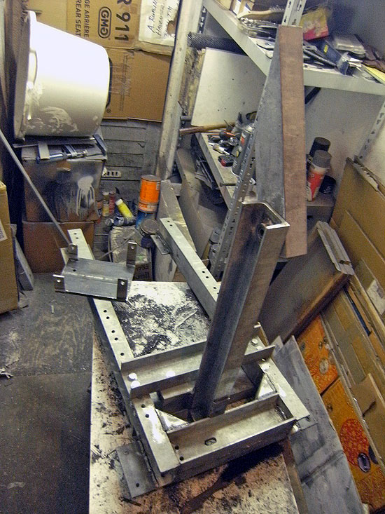

right.. voortgang is een beetje traag, maar ben nu dan zo ver dat het onderstel en het vaste deel van de arm klaar zijn..
nu alleen nog het bewegend deel van de arm afmaken en de ondersteuning voor de krik op de dwarsligger..

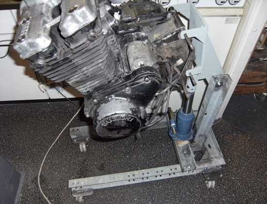

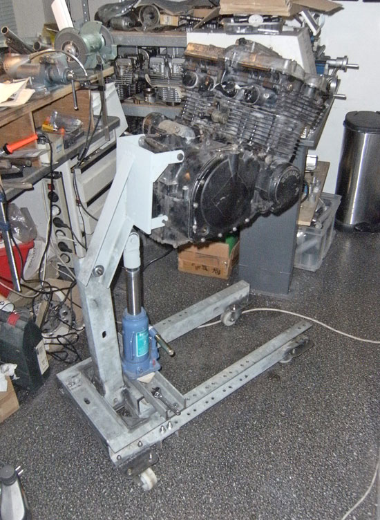

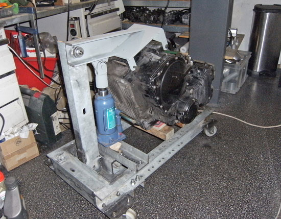

het heeft even geduurd,  ::) maar het motorbok-ding is nu dan eindelijk af.. voor 95%..  :)
enorme over-engineering en dus een flink zwaar ding geworden, dus was even bevreesd of de houten vloer het wel zou houden..  :-X (staat ook al een draaibank en een EFE op..) ..maar na controle van de extra onderstutting onder 2 htn liggers die ik al eens eerder heb geplaatst, toch maar gewoon het zootje in 2 delen naar boven besjouwd en de wielen eronder gebout..
eerst het blok slechts enkele cm's opgelift omdat de  de ophangplaat slechts met enkele puntlasjes was vastgezet (t.b.v. checken positie blok t.o.v. onderstel).. en later na het aflassen meteen de hoogte in..  8)
en weer omlaag..
andere kant..

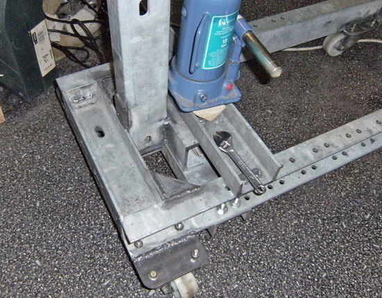

wel tegen een klein probleempje aangelopen waar het steunpunt voor de krik net tegen het carter aan komt.. en moest dus effe een stukje "sparen"..
verder hangt het blok nog redelijk stabiel op deze hoogte, ondanks de enkele arm..
waar het blokje hout te zien is moet echter nog een stalen ondersteuning voor de krik op het onderstel gemaakt worden.. had effe geen een geschikt afvalstukje profielstaal liggen..  :-\ komt nog wel..
goed.. maken van het ding heeft een hoop tijd gekost, maar heb nu geen excuus meer om niet met het blok aan de slag te gaan..  ;D inmiddels ook al een proxxon aangeschaft ter vervamging van de dremelt, en geexperimenteerd met scotch-pad-schuur-opzetstukjesm om aankoek tussen de koelribben te verwijderen..

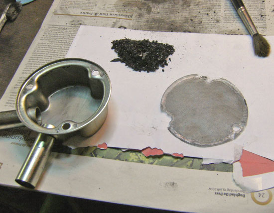

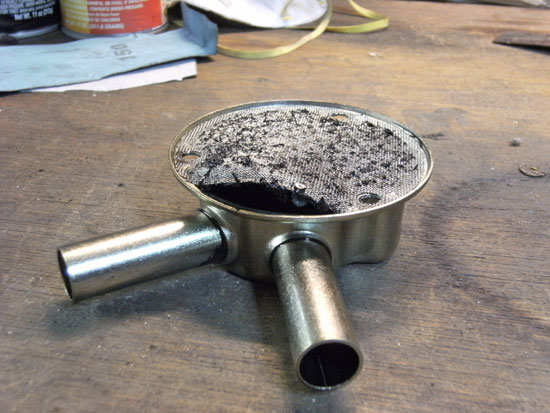

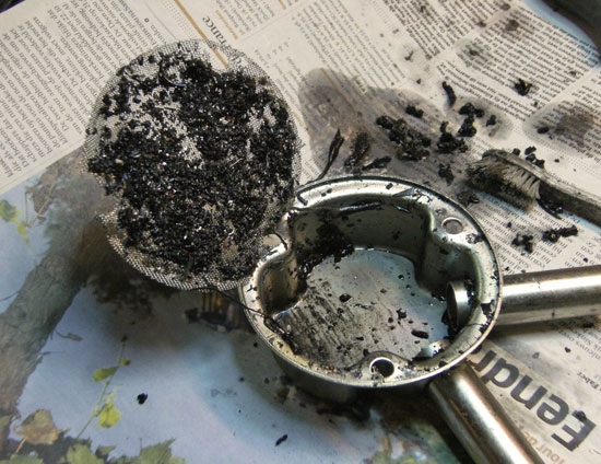

omdat schoonmaakwerk van het blok rondom het oliefilterdeksel wat moeizaam ging maar besloten dit los te halen (en dus de oude olie af te tappen)..
en.. toen er nogal wat rotzooi in/op het filter bleek te zitten begreep ik niet hoe dit door het groffilter (strainer) was heen gekomen..  :-\
en dus maar 1 manier om dat te weten te komen..
oh dear..  :-X
opengesprongen omdat de oliedruk geen weg meer kon vinden door het verstopt geraakte gaas..  :o
simpelweg omspoelen in een bakje terpentine wou niet werken, dus toen maar het gaas los gehaald..
oh dear..  :-X
meerendeels vloeibare pakking-resten, maar in de verse oogst bleken ook aardig wat metaalsnippers te zitten..
met een zaklamp op onderzoek gegaan van onderaf in het blok naar de mogelijke afkomst, maar de versnellingbaktandw ielen zagen er nog prima uit..
waar komt de meuk dan vandaan?  ??? primaire tandwielen? krukaslagers?

Niet toevallig een steek/ring sleutel kwijtgeraakt na een kleppenstelbeurt ?
9 nov 2012, 22:57
..steek/ring sleutel kwijtgeraakt na een kleppenstelbeurt ?
ik iig niet.. (heb het blok nog niet draaiend gehad) ..maar da's geen ondenkbare veronderstelling..  :-\

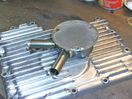

eerst ook het gaas van het groffilter weer vastgemaakt (gesoldeerd)..
