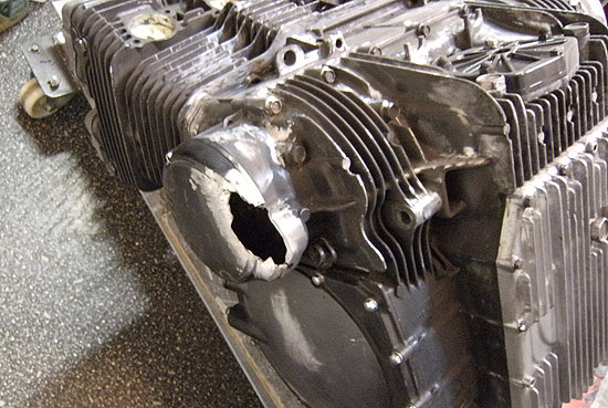

omdat dat nogal saai is, maar effe met wat anders begonnen.. nl. een restauratie poging van het ontstekingsspoeltje szijdeksel..
het gat dat eerst doorliep tot in het carter was opgevuld met epoxy-meuk.. dat wil ik dus vervangen voor een stukje alu..
buiten het missende stuk was het deksel ook verwrongen, maar heb dat nu als eerste weer enigzins recht gemaakt door een scheur in te zagen /uit te dremelen, het ding wat samen te drukken, en de scheur weer dicht te lassen..

..effe met wat anders begonnen.. nl. een restauratie poging van het ontstekingsspoeltje szijdeksel..
en zo geschiedde..
wilde er eerst gewoon een plaatje overheen zetten, maar omdat dat met een 5mm plaatje er wel erg oplapperig uit zag maar een sparing gemaakt waar het plaatje in kon verzinken..
na aflassen binnen- en buitenkant .. en lokaliseren en boren van het boutgaatje..
right.. redelijk happy met het ding.. ziet er wel "racy" uit, al is het gewoon zunnigheid..  :D
right.. lastrafo wegrollen en weer verder met het blok schoondremelen..  :-\

right.. nog steeds bezig met het exterieur van het EFE-blok..  :-\ onderkant inmiddels gespoten, en nu het blok omgedraaid en weer in de motorbok gehangen voor de bovenkant..
verder het nokkenasdeksel opnieuw aangepakt want een eerdere las bleek toch niet oliedicht.. dit keer de scheuren dieper uitgedremeld voor meer penetratie.. desondanks toch veel gespetter tijdens het lassen.. na tig-keren laten vloeien en oplassen en weer wegdremelen, uiteindelijk wat materiaalverbeterin g verkregen, en het zootje flink opgelast..
hierbij moest helaas het pakking-gootje onderop eraan geloven, en moest die opnieuw uitfrezen..
na wat bijdremelen en schuren niet ontevreden met het voorlopige resultaat.. laatste putjes etc zal ik met epoxy gaan wegplamuren..
