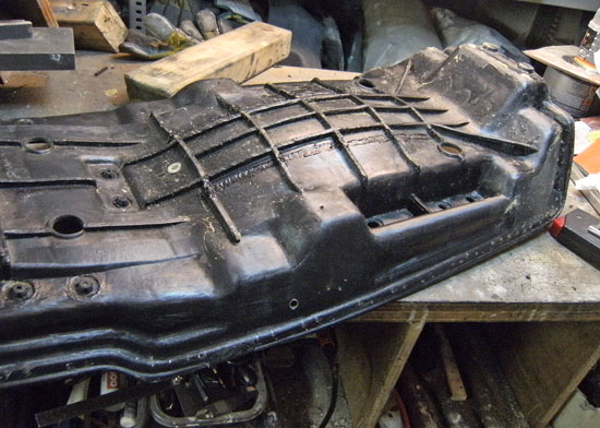

verder ook met de bodemplaat bezig geweest.. deze was nogal ruw afgewerkt, maar vooral was het duo-gedeelte wat ingezakt en zijn de zijranden wat bol gaan staan..
om dit op te lossen en de zijkanten weer recht te krijgen, heb ik sleuven geslepen in de lengterichting om de bodemplaat zodat de boel te verbuigen was.. met spanbanden erom om e.e.a. te fixeren toen de sleuven weer vastgeplasticlast.. na lossen van de banden veerde de plaat wel weer iets terug, maar het geheel is nu toch 1cm smaller..

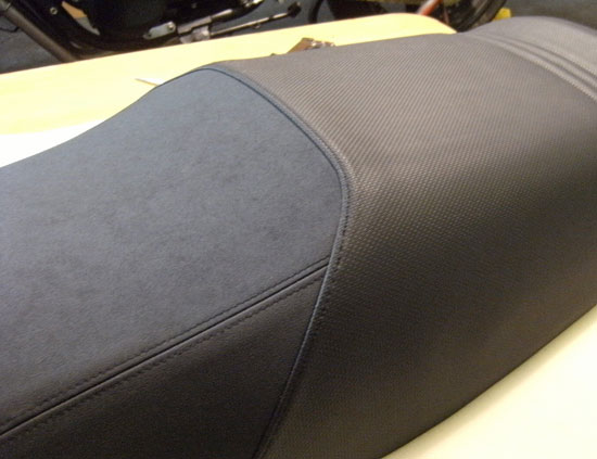

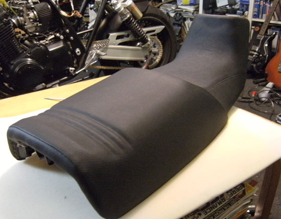

na het weer vastlijmen van het schuimrubber aan de bodemplaat aan de slag gegaan met de overtrek.. oorspronkelijk plan was om het voorste deel uit 1 stuk te halen, maar dat bleek in de praktijk toch niet haalbaar.. heb daar nu een naad toegevoegd..
als laatste beide delen aan elkaar gezet en even een proefpassing gedaan.. het lijkt er al aardig op maar moet de naad nog wat aanpassen waar de stof te los zit.. ook zijn de "bochten" rimpelig geworden.. moet effe overnieuw..
zodra de cover goed is wil ik de naden nog gaan insmeren met lijm/kit/watdanook om deze waterdicht te maken.. ook een installatie verzinnen om de ribbels in de duogedeelte in te kunnen snoeren en vastlijmen..

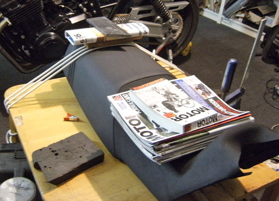

4 nov 2013, 00:38
..ook een installatie verzinnen om de ribbels in de duogedeelte in te kunnen snoeren en vastlijmen..

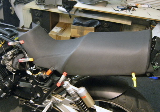

..en die installatie zag er zo uit ;D :
was nog een gedoe en gefrunnik om het electrosnoer op de goeie plek en op de goede spanning te krijgen.. gekozen voor vloeibarepakking/siliconenmeuk als middel om het overtrek aan het schuim te lijmen omdat dat erg langzaam droogt, en daarmee dus tijd genoeg te hebben e.e.a. te positioneren..
na een dagje drogen de dradentroep losgehaald, en de lijmpoging lijkt goed geslaagd..  8)

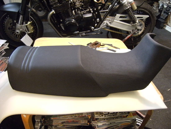

het inmekaar naaien van het overtrek was trws een aaneenschakeling van leermomenten, maar ondanks dat er nog steeds enkele foutjes in zitten, ben ik er toch redelijk tevreden mee..
nu wel een beetje last van m'n klauwen omdat het vastnieten van de cover niet echt soepel ging.. voorspanning nietapparaat maximaal opschroeven, hard aandrukken, en goed recht houden anders kwam het nietje niet goed in de bodemplaat terecht..
goed.. sommige randjes moeten nog ietsje verder afgewerkt/geniet worden, maar 't ding is zogoedals af..  :)

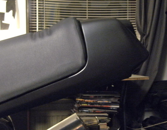

alleen bleek bij het tijdelijk vastmaken van het kontje dat de aansluiting hierop niet optimaal is.. doordat de hoeken van de onderrand van de buddy scherper zijn dat de uitsparing van de rondingen in het kontje levert dit een spleet op aan de bovenkant of onderkant (of allebei..)
om het helemaal goed te krijgen moet de cover dus weer even los om de afrondingen in de bodemplaat nog wat meer afgerond te maken..  :-\

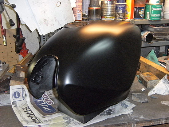

okee.. het licht-donkerverschil leek na het schuren nogal mee te vallen, en dus  besloten verder te gaan met de spuitklus.. volgende stap was dus het aftapen van de zwart te spuiten bovenkant van de tank en kuipje.. dit keer dus met "echt" maskeertape i.p.v. electroisolatietape ..
maarrr.. dat verschil daartussen bleek helaas bedroevend klein..
ohnees..  [knife]
"geluk" bij een ongeluk dat ik de tape al na een paar uurtjes weer had verwijderd (voorgevoel?), omdat het sowieso al te laat was geworden om nog aan spuiten toe te komen..
dit keer is de blanke lak door reactie met de tape nog niet zodanig aangetast dat 'ie plakkerig is geworden, dus hoop daarmee dat e.e.a. nog te redden is..
goed.. heb eerst me 'ns ingelezen op google en blijkt het probleem zeer zeker geen zeldzaamheid te zijn..
wat ik nu begrijp is dat "varnish"/acryl/1K-lak droogt door verdamping van het oplosmiddel dat erin zit.. (2K droogt "intern" door reactie met harder)
dit droogproces begint snel, maar def. uitharding kan wel een jaar duren..! dus in het begint verdampt er nog veel "solvent" door de laklagen heen, ookal lijkt/voelt de lak droog.. dit spul reageert dus met de lijm op whatever tape, maar wrs vooral vinyltape..
dat de mate van droging een nogal van invloed is, werd ook duidelijk doordat de tape die op het kuipje zat geen sporen/reactie heeft achtergelaten..
kortom.. zal het spul nu eerst 'ns  een maandje laten uitdampen voordat ik weer met tape aan de gang ga.. dan is hopelijk ook de huidige reactie van de tape gestopt, en ga ik proberen de plekken voorzichtig weg te schuren..
als dat lukt moet, en ik verder kan met de zwarte lak, moet e.e.a. daarna weer een tijd drogen voordat de 2K blanke lak (t.b.v. benzinebestendighei d en afwerking spuitnaden en stickers) erop kan..
pfff.. wordt een aardig langdurig proces op deze manier..  :-\ volgende keer beter meteen alles met 2K doen..  ::)

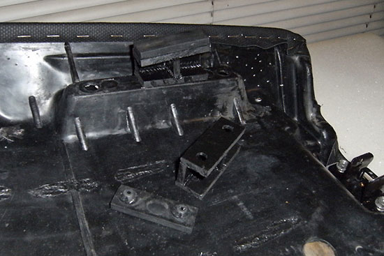

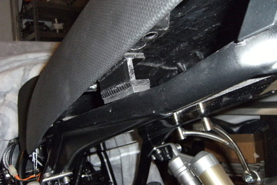

1 daarvan was het maken van buddyseatondersteun ingen t.p.v. het duogedeelte.. omdat het ET/EX-frame hier afwijkt van dat van de Katana (loopt rechtdoor i.p.v. schuin omhoog) moest er dus iets komen om de tussenruimte op te vullen..
creatief met polyeth(yl)een..  ;D
moet die onderstnngn nog met parkers in de bodemplaat vastzetten, maar heb daarna de buddy-positie def. vastliggen en kan dat de positie van het achterlicht gaan bepalen.. dus weer verder met plasticsmelten om een achterlicht houder/steun te maken.. daarna wrs meteen door met een nmmrplaat-steun..

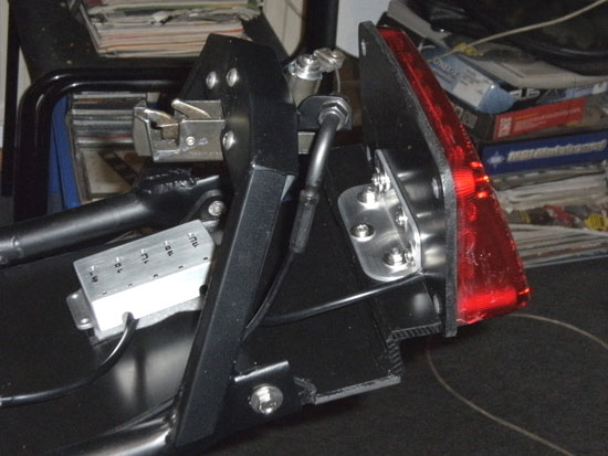

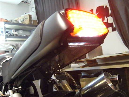

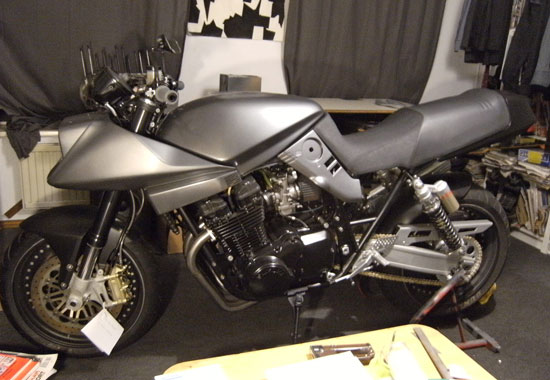

goed.. zoals eerder aangekondigd afgelopen tijd bezig geweest met de plaatsing van het achterlicht.. dit lijkt een nogal simpele job, maar om een mooie aansluiting op de "tray" te maken en het ding op de juiste positie te krijgen was ik toch aardig wat tijd kwijt..
eerste plan was om gewoon een rechtopstaande plaat aan het eind van de "tray" te maken waarop d.m.v. spacers ook het achterlicht vastgemaakt zou kunnen worden.. maar omdat die tussenruimte wel wat groot zou worden leek me dat bij nader inzien toch geen fraaie oplossing, en heb die inmiddels wel toegevoegde plaat afgezaagd.. hierop heb ik weer een horizontaal plaatje vastgelast zodat met een simpele alu-hoek het achterlicht vastgezet kan worden.. hierin opgenomen zit een stelmogelijkheid (overmaats gaten) om de positie te finetunen..
kastje met de spanningsregelaar moet nog vastgezet worden.. (wil nog effe kijken naar betere waterafdichting ervan..)

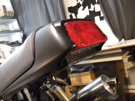

na plaatsing buddy met hieraan vastgezet kontje..
die zichtbare boutjes van de achterlichtsteun gaan trws dubbelen als verankering voor de nmmrplthouder.. (moet nog gemaakt..)
effe testen..
yes..!  8)
