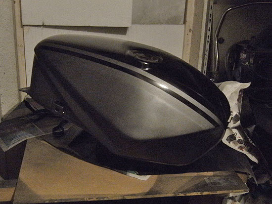

goeddd.. beetje rustig hiero laatste tijd  :-X, maar ben zelf ondertussen wel bezig geweest..  [yes]
na enkele weken "droogpauze" nu dan e i n d e l i j k   ::) verder gegaan met het plaatwerk en heb de zwart te spuiten delen afgetaped (best nog lastig) en gespoten..  :)
..spul staat nog in het spuithok uit te harden..
..heb me wel zitten afvragen of die aftekening onder de zwarte streep nu weer een tape-reactie is, of gewoon overspray is dat onder de afplakkrantjes is gekropen..  :-\
daarvoor ook al een tijdje bezig met het fotosoepen van de stickers.. heb inmiddels e.e.a. op een A5 stikkervelletje gepropt (formaat waterslide papier), maar de schaal is nog niet helemaal juist van sommige stikkerts.. dus dat moet nog worden aangepast..

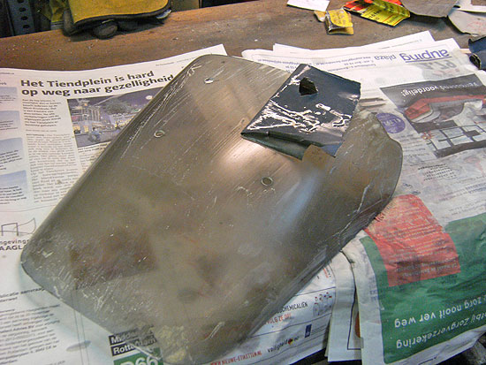

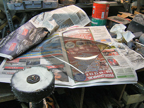

right.. had effe geen trek meer in spuitdingen, en dus maar het polijsten van het ruitje opgepakt.. kan het zwarte spuitwerk ook mooi effe wat langer drogen/uitharden voordat er weer geschuurd moet gaat worden..
goed.. ruitje had wat flinke krassen en in de rand was nog de afdruk van de rubberrand zichtbaar die er standaard omheen zit..
dussss.. eerst effe schuren met 600 en 1200 wet..
verder eerst geprobeerd met commandant 3 & 4 het plexiglas strak te krijgen (zoals dat prima is gelukt met het achterlichtlenskapj e), maar dat bleek toch niet helemaal goed te werken met windschermpjesplast ic..  :-\
toen maar weer de metaalpolijstset tevoorschijn gehaald met katoenen polijstschijven.. met de fijnste schijf (voor napolijsten) en blauw polijstpastablok, leek het enigszins te lukken, zij het zeer langzaam/moeizaam..
na de nodige uurtjes eindelijk een doorzichtig ruitje geproduceerd..  ::) nog niet 100% krasvrij, maar van een afstandje ziet 't er prima uit..  ;)

22 dec 2013, 22:20
Ziet er weer goed uit allemaal.
( vooral de Dexterachtige zijkap decal  [tu])
Heb ook ooit eens geprobeerd om zo'n ruit op te frissen.
Het leek erop dat er een dun toplaagje op het ruitjesplastic zat wat ook die iewat donkere kleur geeft.
Kreeg het niet voorelkaar om het echt netjes te krijgen.
Heb het gevlekte resulataat gewoon weer op mn kat geschroeft ( zoveel kijk je nou ook weer niet door het ruitje, nietwaar )
23 dec 2013, 18:38
yep.. hier zat aan 1 kant ook iets van een bruinige coating.. net zolang doorgeschuurd totdat de schuurdrab niet meer koffiekleurig was..  :)
op m'n oude Kat was het me toentertijd ook niet gelukt om alle krassen eruit te krijgen, en besloot toen om het ruitje dan maar gewoon mat te schuren..  :D
toch wel aardig om te merken dat zulke dingen nu dan wèl lukken..  8) (na 3x opnieuw beginnen wgs gemiste krassen, that is..  :-X )

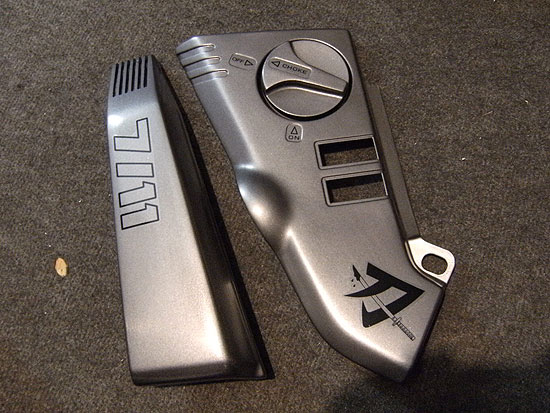

anyway.. eerste waterslidedecal-poging is trws mislukt..  :-\  blijkbaar was de blanke laklaag erop te dun, want de inktjetinkt vloeide nogal snel weg in het waterbadje..
uiteraard net weer de spuitbus leeg, maar net weer een tweede poging gedaan met een versgehaalde bus..
>> updeetje <<
toen blanke lak niet meer plakkerig was, meteen met de decals aan de slag gegaan.. netjes uitknippen was nog 't lastigste..
looks good sofar..  8) de randjes zullen hopelijk wat minder zichtbaar zijn onder een laag blanke lak.. nu eerst effe een tijdje laten drogen..

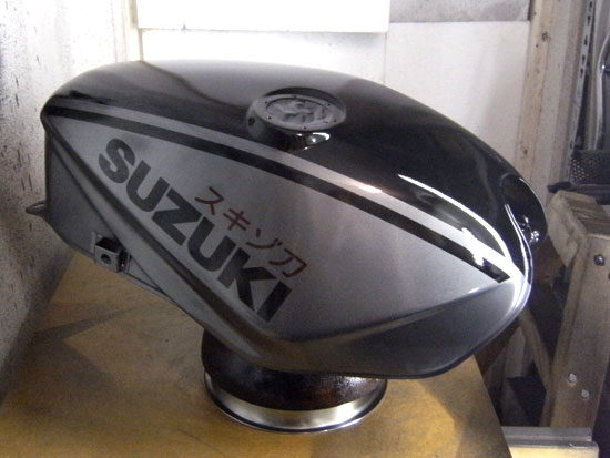

30 dec 2013, 20:05

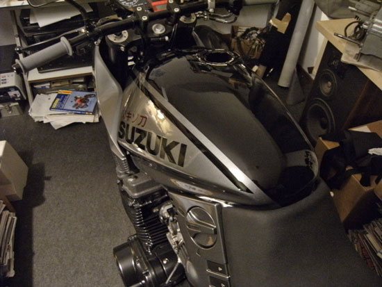

zodan.. eindelijk weer 'ns gaan plaatwerkschuren en heb de harde randjes van de zwarte banen op tank en kuipje wat afgevlakt met korrel 1200.. ook de zwartige spuitnevel weggeschuurd..
e.e.a. was daarmee dus klaar voor de allesafdekkende 2K laklaag, maar eerst moesten nog de stickers geplakt..
bij nader inzien de oorspronkelijk bestelde outline stickers toch maar niet gebruikt.. dit leek me visueel toch wat te druk worden..  :-\ "gelukkig" was de bestelling hiervan destijds fout gegaan en kreeg ik in eerste instantie een set "gewone" zwarte tanklogostickers.. die heb ik dus nu dus gebruikt dus..
Bij de eerste SUZUKI-sticker de natte methode gebruikt om nog wat correctiemogelijkhe den te hebben bij het plakken.. maar dat bleek toch niet zo handig als gedacht, want de afzonderlijke letters plakten nogal stevig aan het transparante "hulp-papier" waardoor het een aardige worsteling werd om de stickerdelen op de tank te krijgen..  [no]
dit was dus niet de manier om dit te doen..  ::)
stikkert aan de andere kant dus gewoon "droog" geplakt, wat in verhouding supersnel&eenvoudig ging.. goed, weer wat geleerd..  ;)
daarboven de waterslidedingessen geplakt dat verder ook vlot ging.. helaas blijkt de transparante achtergrond hiervan zich toch wel wat gelig af te tekenen.. maarja, alle katakana-tekens afzonderlijk uitknippen&plakken zou het netjes plaatsen ervan erg lastig hebben gemaakt.. daarom dus alles maar aanelkaar laten zitten..
om evt. vragen voor te zijn: ..als ik het goed heb gedaan zou er in 't japans "schizo katana" moeten staan.. de werktitel van het katspulproject is nl. "skizzokat", enigszins verwijzend naar de niet-Katana oorsprong van de fiets.. ach.. 't bekt goed, en 't beestje moet een naam hebben..

31 dec 2013, 22:04
Nou dat zit er toch echt geweldig uit!  [yes][tu] Nog bedankt voor je uitleg, weer wat geleerd.
Fijne jaarwisseling en dat de kat in 2014 maar over de Westzeedijk mag zoeven. Veel geluk en knutselvreugd gewenst.

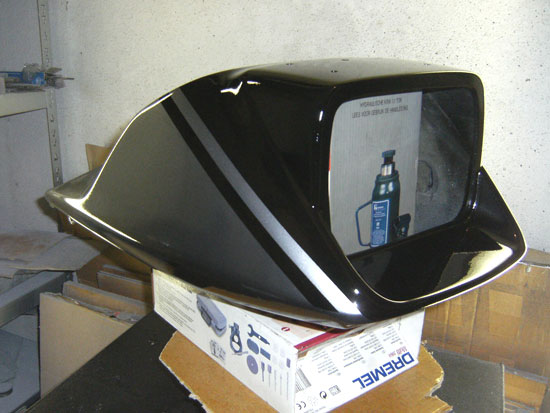

8 jan 2014, 01:01

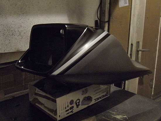

right.. eindelijk met de 2K clear meuk aan de gang gegaan..
nog aardig wat tijd kwijt aan voorbereidingen van de spuitruimte dit keer.. extra tl's opgehangen, geimproviseerde draaiplateau's gemaakt, en een veiligheidsbril enigszins spuitneveldicht gemaakt (2K urethaan-spul schijnt nl. een nasty goedje te wezen..  :-X ook rubberrren handschoenen aan..)
2 spuitbussen er door gejaagd, goed voor 2 lagen op tank en kuipje.. wilde er minimaal 3, dus wederom een nieuwe spuitbusbestelling de deur uit gedaan..  :-\
sowieso moeten de kuippaneeltjes en zijdeksels nog (spuithok te klein om alles in 1x te doen..)
so far so good.. geen lakreacties of andere narigheden.. het 2K-spul trekt mooi glad, maar de randen van de waterslidedingessen zijn echter wel zichtbaar gebleven..
dit spul effe een dagje laten drogen en dan weer opschuren voor de laatste laag..

8 jan 2014, 14:14
dat is netjes spuitwerk Arnout! ik ben benieuwd wanneer ik je katana in het echt ff kan bewonderen  ;D
10 jan 2014, 21:44
yep.. die 2k clear maakt een hoop goed..  ;D hier en daar wel ietsje sinassappelhuid/hobbeltjes (net te dun gespoten) dus dat moet nog uitgepolijst worden..
verder alleen de tank nogmaals gespoten omdat de 2 nieuwe spraymax-bussen al weer snel leeg waren.. en dat spul is duur zat..  :-X
hierbij helaas wel 1 druipert veroorzaakt, maar de rest is iig superstrak..
het plaatwerk is nog niet helemaal af, maar moest het spul er toch even -heel voorzichtig- op hangen om het ongeduld te bevredigen..  :D

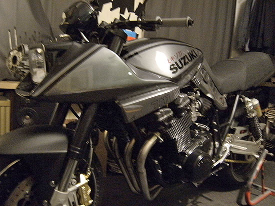

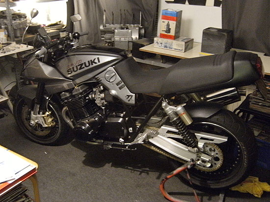

10 jan 2014, 21:52
Sowhey.... dat komt toch verdomd dicht in de buurt van Porno.
Strak werk man, ziet er vet uit zo [tu]
10 jan 2014, 22:00
HET IS SUZUKI PORNO
11 jan 2014, 00:56
haha.. p0rno? ..wellicht een idee wat kosten terug te verdienen..  [pimp]  ;D
tja, het wordt wel een beetje "bling" zo langzamerhand..  :-\ was wel het idee om er gewoon mee te gaan rijden en vooral geen showpony te bouwen.. maar totdat de eerste onvermijdelijke kras er op zit zal het toch wel wat stressen blijven..  :-X
