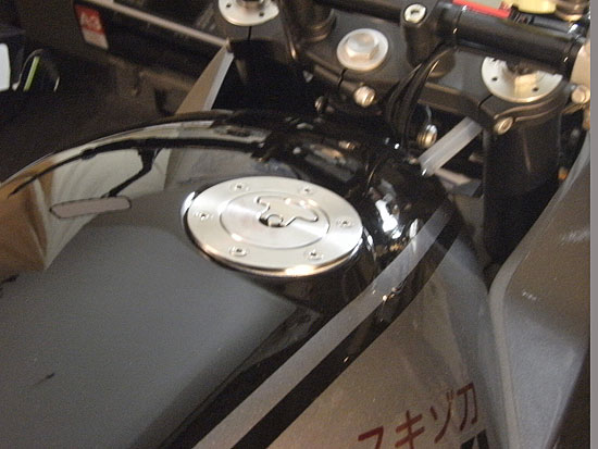

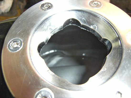

dusss.. toen maar de tankdopzitting gemonteerd..
heb de diverse flenzen en pakking ingesmeerd met por-15 (tanksealert) in de hoop dat e.e.a. hiermee idd danook brandstofdicht gaat worden.. moet nog test met luchtdruk of dit idd is gelukt, maar ben aan het overwegen of ik de binnenkant van de tank nog ga sealen, wat dan ook zou dan ook helpen om de evt. lekken van de tankdopzitting te dichten..
oh btw.. de tankdop + zitting waren oorspronkelijk hoogglans-verchroomd, maar heb dat met een scotchpad redelijk netjes mat-achtig gekregen.. (alles cirkelvormig geschuurd, dus de "lijntjes" lopen evenwijdig i.p.v. willekeurig door elkaar..)

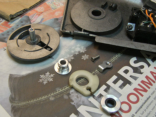

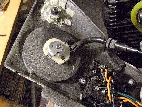

aan de gang geweest met de choke-draaiknop.. plan was om daarmee dus niet de chokeschuif op de carbs bedienen maar wel de zadelvergrendeling. . (want slot toegang weggepoetst uit kontje).. dit leek vrij simpel (i.p.v. chokekabeltje een kabeltje naar het buddyslot in draaimechanisme stoppen) maar toen bekroop me de gedachte dat "onverlaten" er mogelijk met de buddy vandoor zouden kunnen gaan na het uitproberen van die chokeknop..  :-\
om dit te vermijden moest er dus een beveiliging worden verzonnen.. het idee om de knop uittrekbaar te maken waarna pas dan de ontgrendelingsfunct ie wordt ingeschakeld was snel verzonnen, de uitvoering hiervan had echter wat meer voeten in de aarde..
na veel prutsen en uitproberen uiteindelijk dit gemaakt..
alu busjes gedraaid die aanweerszijden van het zijdeksel in elkaar schroeven en een asje vormen waarop de nylon "bellcrank" (hoenoemjezoiets in 't NLs? draaihevel?) kan draaien..
hier doorheen loopt een 8mm alu as gelijmd in de draaikop met aan het eind een uitsteeksel dat vastgrijpt in de draaihevel indien de kop is uitgetrokken..
tijdens alle uitgeprobeer helaas de kabel een keertje uit m'n handen laten zwiepen waarbij het nippeltje de verse lak op de tank heeft "gechipt"..  :( pfff.. is wel te fixen natuurlijk (putje aantippen met lak en clear) maar is wel weer effe one step back..
☑ choke-draaiknop mechanisme beter/anders maken

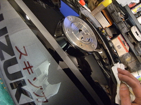

na een weekje wetschuren met korrel 2000 alsmede vervolgensch polijsten met commandantsmurrie was het kuipje dan eindelijk zover dat 'ie enigszins toonbaar was..
was al eerder 'n keer begonnen met fijnschuren, maar kwam toen toch nog wat veel sinasappeltjeshuid tegen, en besloot toen om er nog maar een laag "clear" overheen te zetten.. maarrr helemaal glad wordt 't nooit, dusss poetsen maar..
goed.. toen het kuipje montagegereed was, zag ik dat de vleugeltjes toch ook nog eerst wat aandacht nodig hadden voordat ze definitief op het kuipje vastgezet zouden worden.. na een behandeling met fijn schuurpapier, een polijsttol, armour-all, en zwarte schoenpoets  ;D zagen die er ook weer redelijk uit..
right.. na ook de montage van het ruitje ziet e.e.a. er nu zo uit..  :)
de zijdeksels had ik ondertussen ook al 'ns opgepoetst, dus nu rest alleen nog de tank..  :-\

fijn/wetschuren van de tank duurde een eeuwigheid wgs de pvc Suzuki-stickers.. wijze les voor de volgende keer: tanklogo's spuiten i.p.v. stickers plakken..! die kun je nl. veel makkelijker glad afwerken en er dus gewoon overheen schuren..  :-X
right.. nu dus in de polijst-fase, maar dat schiet ook niet echt op.. vooral op dat zwart zie je echt elk minuscuul krasje.. verder is het zo, dat naarmate je langer bezig bent, je steeds kritischer wordt..  :-\ maar ik gebruik er nog net geen vergrootglas bij..  ;)
