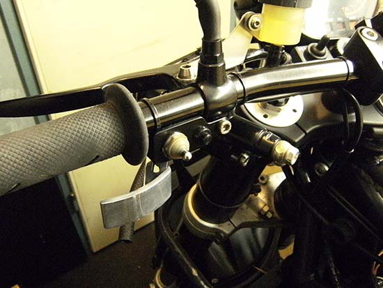

Dus kuip- en plaatwerk eraf, maar als eerste echter een ouder euvel aangepakt, n.l. de veel te lichte richtingaanwijzersc hakelaar..
Heb de plastic tuimelschakelaar vervangen voor een klassieke metalen "toggle" (met spatwaterhoesje) die je tenminste kunt voelen met handschoenen aan.. Moest hiervoor een geheel nieuwe alu-steun aan het stuur maken, want round peg in square hole..

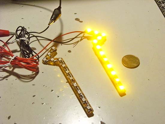

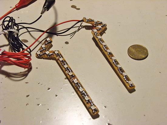

Ander bestaand verbeterpuntje is de slecht zichtbare achterrichtingaanwi jzers.. De led-strips die ik hiervoor had gebruikt, waren simpelweg te zwak..
Duss.. Aan de slag met high-power smd-ledjes om een betere versie te maken..
E.e.a. moet nog ingegoten worden in polyester, maar eerst testen of de verbindingen wel goed zijn..
Check!  8)

Kan je voortaan ff waarschuwen met lasflitsende richtingaanwijzers
24 mrt 2017, 21:41
Mooi, deze knippers zullen vast veel beter te zien zijn voor degene die achter je rijdt. (ik weet nog goed dat ik ze de vorige keer in tegenstelling tot je achter- en remlicht slecht kon zien) Maar de vorige knippers waren toch recht? Dit wordt een soort pijlvorm naast je kentekenplaat ook net als de voorgaande?
