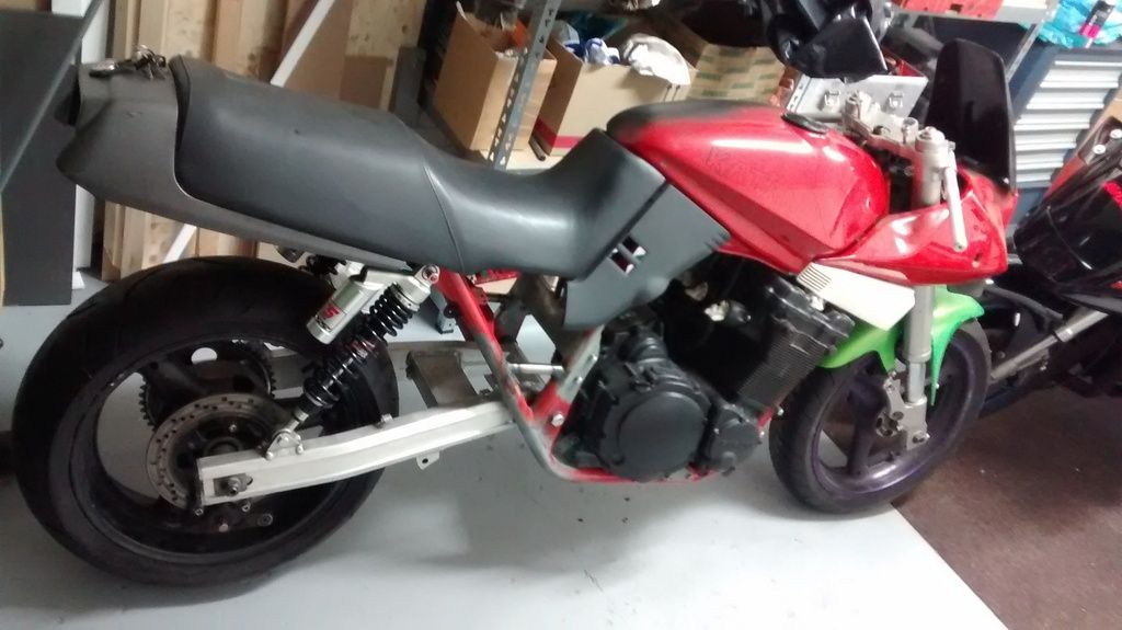

Zo, ik woon nog steeds niet in mijn huis omdat het nog niet af is, maar de motoren staan er wel al.
Ik moet op het werk ook verhuizen dus ik ga thuis in de garage wel even verder.
Heb even een GSXR1100 blokje gepast, en de kont van de katana is ook afgelast.
Het blokje er in je eentje in doen is wel lastig, maar het past  8)
Als ik volgende week verhuisd ben kan ik weer verder aan de slag  ;D

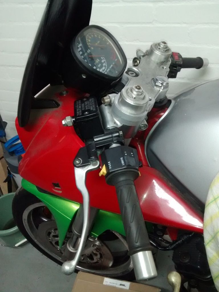

Toch ook weer een beetje verder gegaan met deze 1100.
Stukjes van de kroonplaat af gefreesd en de steun van de teller aangepast.
En ook nog ff snel stuur gewichtjes gedraaid.

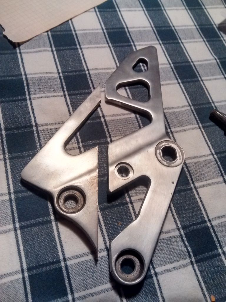

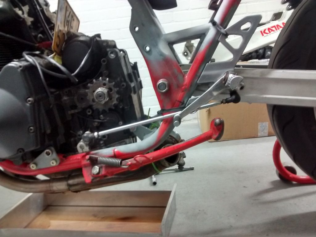

ZO dan, het heeft ff geduurd, maar ik werk nog steeds zo nu en dan aan deze katana :-X
ff in het kort, ik heb de steunen voor de voetsteunen aangepast, het zat toch niet naar m'n zin, en de rempomp van de achterrem paste ook niet..
Nu past alles goed, en zit het net even wat steviger bevestigd.
Frame heb ik hierna kaal gemaakt en morgen gaat het naar een spuiter op m'n werk om het weer mooi zilver grijs te maken  ::)
(gelijk ff mn nieuwe image-host-site proberen)
27 okt 2017, 14:47
Veranderde voetsteun-steunen zien er goed uit. Mooi gelast en die dikke plaat zal niet snel buigen..   ;)
