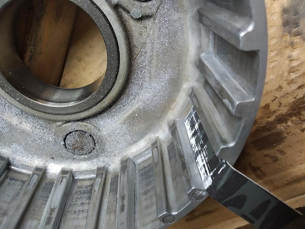

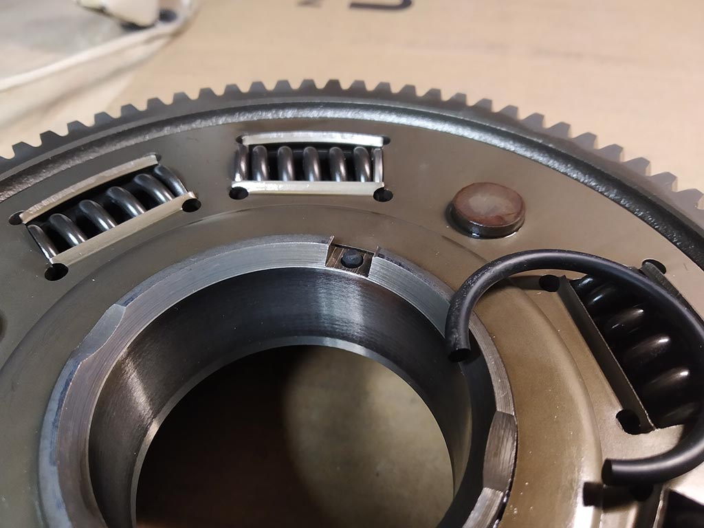

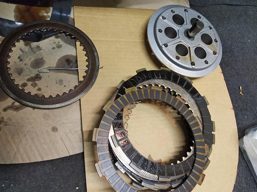

Right.. Ondertussen na de carbklus iets anders opgepakt dat me m.n. afgelopen jaar begon op te vallen, nl. dat de koppeling erg kort aangrijpt. En begon me af te vragen of dit kon duiden op versleten platen (wat na 100k niet ondenkbaar is). Ondanks de standaard drukveren en gebruik volsynthetische motorolie slipt de koppeling echter niet.
Op zich rijdt het prima met slechts minmaal in hoeven te knijpen van de koppeling, maar da's niet hoe 't zou moeten medunkt. (Winter)tijd om op zoek te gaan hoe de koppelingsvork aan de koppelingssteel zit.  [yes]
Koppelingsspul uit elkaar trekken ging vlotter dan in me van eerdere keren (lang geleden) kon herinneren. Vroeger nog zitten prutsen met special homemade tools om de naaf tegen te houden, maar bedacht me dat in de 5e versn. zetten i.c.m. op achterrempedaal staan w.d.b. ook prima werkt.
Als eerste plaatdikte en drukveerlengtes opgemeten, maar die bleken nog binnen de "spec", wat wel verrassend is. (Ter vergelijking nog een gevoerde plaat uit m'n oude GSX-stapel-van-onderdelen gehaald, dat een aftermarket ondrdl lijkt) De samenstelling in mijn EFE is trws 9 (3,0mm) gevoerde en 9 ongevoerde pltn, net zoals de oudere GSX-en en Katana's.
Verder uit voorzorg om de marginale slijtage van de platen en dito inzakking van de veren te compenseren 1mm dikke vulringen onder de drukveren geplaatst.
Verders de naaf bekeken, dat als specifiek EFE-onderdeel met een stalen ingegoten asgat uitgevoerd is (sorry, geen foto), en in de praktijk ook altijd enigszins los zit in de naaf. Ik heb dit destijds nood-opgelost met een dikke brede ring die ook het aluminium vastklemt. E.e.a. bleek bij demontage nog steeds goed op z'n plek te zitten zonder speling. Wèl wat speling had de korf, zowel axiaal als radiaal. Bij een EFE kun je met uitwisseling van een shim de axiale speling verkleinen, maar bij mijn EFE klappert de koppeling eigenlijk nauwelijks (wat wel een ET/Kat kwaaltje is). Uit voorzorg iig een vers rubbberrren plugje gemonteerd (geleend uit dikke een o-ring).
Axiale speling wordt veroorzaakt door slijtage van het grote naaldlager een de corresponderende loopvlakken in de korf en op het dikke lagerblok. Heb alleen een ander naaldlager (dat iets frisser leek) teruggemonteerd, en de speling werd hiermee idd ietsjes kleiner.
Wat mogelijk als oorzaak van het kort aangrijpen en niet-slippen uit de bus leek te komen is de mate waarop de platen ingeslagen zijn in de korf en naaf. In mijn theorie wordt de koppeling als het ware op slot gezet als de platen in de uitgesleten inkepingkjes gedrukt worden. Je zou het bijna zodanig gaan ontwerpen, maar het leek me toch een mooi moment om nu toch 'ns te proberen de groeven wat te fatsoeneren.
Even glad vijlen was echter eenvoudiger gedacht dan gedaan, maar met wat geduld kom je toch een eind.
Heb trws alleen de aandrijfkanten aangepakt, want dat scheelt natuurlijk de helft van het werk da's het deel wat werkelijk functioneel is.
In omgekeerde volgorde van handeling het spul weer teruggeplaatst incl. circulair&duurzaam gebruik van de pakking. Wgs winterstop, verlopen rijbewijs, en gewoon te koud en waaierig buiten nog niet proefgereden. Maar sowieso wachten er eerst nog andere klussen.

Thnks, maar was er zelf toch wat minder blij mee toen ik erachter kwam dat ik een foutje heb gemaakt..  [knife]
Spot de fout en maak kans op een gratis workshop "omgaan met teleurstellingen" of anders "hoe train ik mijn zelfredzaamheid"..  [devil]

Hee, leuk een zoekplaatje !
Kan het zijn dat naast het zijdelings verplaatsen van de koppelingsplaten, ook de frictieplaten niet moeten worden tegengehouden door groeven ( op dat andere grote koppelingsonderdeel zo duidelijk te zien op de foto) en ook moeten worden gerefurbied om het geheel lekker te laten carnavallen ?

Spot de fout,, hmm,,, was je vergeten de eerste plaat vast te zetten met het borgdraadje?
23 mrt 2022, 22:19
Da's op zich een goed punt, maar de borgdraad heeft geen functie meer aangezien ik al langer de diafragmaveer+zitting heb weggelaten. (En dan hoeft er ook niks meer op z'n plaats gehouden te worden achter de gladde koppelingsplaat.) Nuttigheid van die veer ontgaat me nl., maar wellicht dat die toch een rol speelt in het aangrijpgedrag van de koppeling?
Warm, maar nog geen sigaar.
Je beredenering is an sich juist, maar ik heb weldegelijk beide koppelingsdelen (korf en naaf) afgevijld en geschuurd om de inbutsingen weg te werken. Na gedane arbeid bleek echter dat ik me bij de naaf had vergist in het feit dat het aandrijfvlak van de platen daar tegenovergesteld had moeten zijn aan dat van de korf..  [knife] Kortom.. bewerkte oppervlakken zitten aan de verkeerde kááánt. [no]
