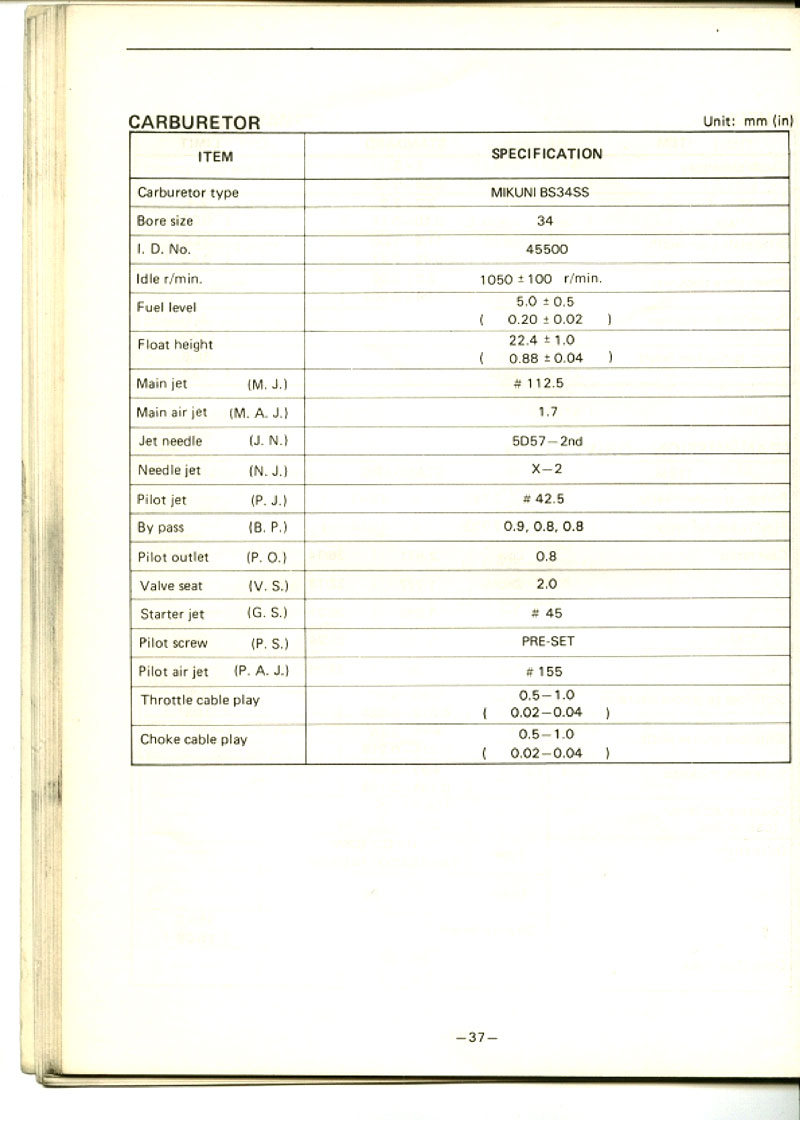

de 750 Kat kreeg standaard grotere carbs gemonteerd dan het gewone 750ET/EX type, nl dezelfde BS34SS als grote broer 1100S.. alleen dus wel met andere instellingen..
hiero een fragment uit het wrkpltshndbk (supplement voor kataneske types)..
maargoed, die pagina had je wrs zelf ook al gevonden..  ;)
de mengselschroeven idd "pre-set".. weet ook niet wat hier precies mee bedoeld wordt.. wellicht dat ze toentertijd per motor afgesteld werden?

Hoi Arnout,
Bedankt voor je antwoord.
Zoals je het omschrijft is het inderdaad helemaal goed, met een colortune kun je toch per cilinder het mengsel beschouwen, terwijl je met een CO meter toch maar het gemiddelde per uitlaat meet. Echter gebruik ik de colortune zelf niet meer zoveel nu.
Echter de opmerking in de manual over het bijstellen rondom de basisinstelling heb ik niet eerder gelezen in de GSX-R manuals.
Daar was het gewoon het aantal slagen uit (zoals in de spec-sheet in de GS750 manual), en de rest doe je met gasklep-afstelling (dus het synchroniseren). Het gaat immer om het benzine/lucht mengsel denk ik dan ook.
Ik zet ze in ieder geval op 2,5 slagen uit en begin daarna dan eerst met de synchronisatie. Geeft vast al een best resultaat, zal daarna voor de aardigheid nog eens aan die stationair schroeven draaien.
