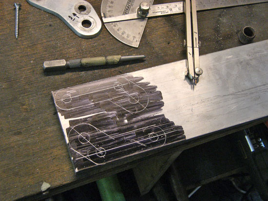

Wacht, ik schiet wel even een plaatje..
Mijn (nieuwe :) ) Kat heeft dus ook een 750-frame.. mijn oude trws ook..
Dus effe ditsoortige plaatjes van alu of staal zagen&vijlen, en die achterste schroefhulsjes een stukje afvijlen (zoals eerder beschreven), and you're good to go..  [yes] (Kan zijn dat er nog wat ringetjes bij moeten om een evt. kleine sprong uit te vullen..)
Andere verschillen tussen de 750 en 1100 frames zijn trws de afwezigheid van de hor. buis tussen de voorste neergaande framebuizen, een kleinere diameter van de swingarm-steekas (en dus ook de gaten in het frame), en het gerucht gaat dat de wanddikte van de buizen in een 750-frame kleiner is..  ??? Maar dat zou ook best een broodje aap kunnen zijn..  ::)

Euhm.. Tekening? Weet niet zeker.. Effe zoeken..
Nope.. Geen tek. gemaakt, heb alleen dit..  :-\
Maar er is niks moeilijks aan.. Gewoon eerst het blok in het frame hangen zonder deze steunen, en dan daarna pas de maat nemen en wat uitzagen uit een stukje staal/alu.. (stukje karton tegenaan drukken, boutgaten doorponsen, boutjes erin draaien/drukken, et voila je hebt een mal..  [smart] )
De exacte positie wil nl. sowieso wel wat verschillen van frame tot frame, en het ligt er ook aan of je idd wat moet vijlen aan die achterste schroefhuls of niet..
