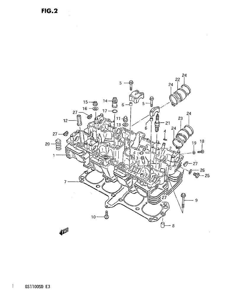

..dat het iets te maken kan hebben met 3 cilinderkopmoeren die voorzien zijn van een O-ring...
2 stuks clinderkopmoeren..
Nummer 14 is 1 zo'n moer en 17 de o-ring erop..
Maar.. kijk eerst even goed of het niet gewoon de kleppendekselpakkin g is die lekt..
De moeren en O-ringen ga ik bestellen, en hoe dat gemonteerd word gaat nog volgen.
