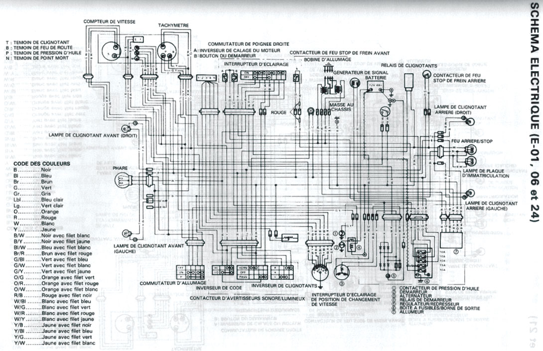

GS650 kat gekocht, Remlicht werkt niet.
Mijn vraag: Welk lampje van het achterlicht moet randen bij remmen?
Als ik mijn licht aanzet doen beide lampjes het. Is dat de bedoeling?
25 mei 2018, 00:58
Net even het schema erbij gepakt: Achterlicht heeft 2 duplolampjes. Dus lampjes met dubbelfunctie, en beide lampjes moeten branden als achterlicht, en beide moeten feller gaan branden bij het remmen. Tenminste, dat als er idd duplolampjes gemonteerd zijn? Of wellicht is het remlicht-gedeelte in 1 van de lampjes doorgebrand/kapotgetrild.
