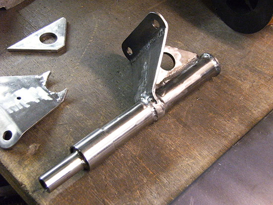

Zelf heb ik w.d.b. motorbloksteunen verstevigd in zijdelingse (laterale) richting. Als voorbeeld anders hier wat foto's van de "triangulation" van de ophaning aan de voorkant van mijn Katana.
Op een eerdere (gestolen) Katana had ik voor een andere methode gekozen, nl. het verbinden van beide steunen. Dit idee heb ik later op mijn GSX1100EF ("EFE") herhaald.
De achterste motorblokophangings punten moeten ook verstevigd worden in laterale richting, maar de voorste zijn verreweg het meest flexibel en dus lonend.
