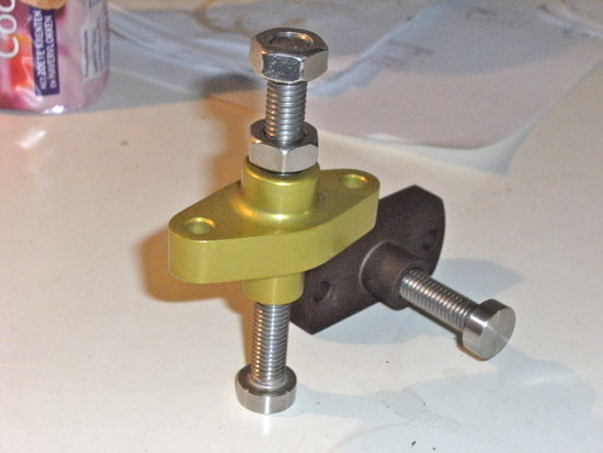

anodiseer je dat zelf?? zo ja... hoe?
26 nov 2011, 22:26
yup.. hoe? met een bakje accuzuur en een acculader..
maar voordat ik me waag aan een poging e.e.a. uit te leggen kun je beter even googelen op "home anodizing" of "anodizing diy" ofzo.. er is nl. erg veel over te vinden..
om mezelf te vrijwaren van elke aansprakelijkheid zeg ik echter: doe het niet zelf!
maar doe altijd een veligheidsbrilletje op en rubberen handschoenen aan als je desondanks toch een poging wilt doen..  ;D

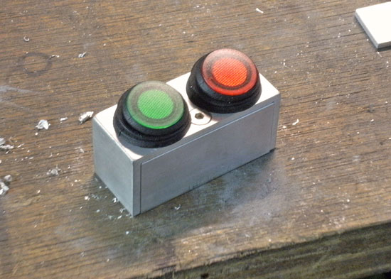

ondertussen een kastje gemaakt voor de knoppen die iets groter uitvielen dan ik had gedacht..  :-\
'tis wel 'n beetje een Thunderbirds-look, maar iig past de GPS-lader er nu ook in..
groene knop voor GPS, rooie knop voor bediening fan  ;)
heb overwogen om de fan aan te sturen met een temperatuurgevoelig e schakelaar of -relais, maar ik wil eerst aankijken of die fan op de oliekoeler sowieso wel werkt, d.w.z. helpt met het omlaag brengen van de temp. bij te weinig rijwind..
verder is het ook wel handig om de fan uit te kunnen schakelen als je de stroom voor iets anders nodig hebt, b.v. starten..

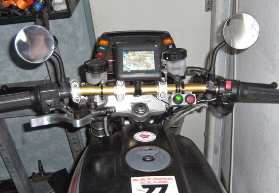

okee.. knoppenkastje is eindelijk af.. tenminste, geen geduld meer om 't ding ook nog even zwart te spuiten..  :-\
wgs geen ruimte aan de linkerkant (duimremmerij) het kastje maar rechts gemonteerd..
meteen de werking getest en het laad-lampje op de GPS licht idd op.. en het stofzuigergeluid van de voorkant geeft aan dat de fan ook werkt..  8)
