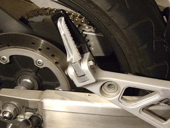

Ondertussen wel de cheapo duo stepjes gefixt..
Ophangpunt van de stepjes was totaal anders dan dat van de standard EFE duopassagiersvoetru sten, dus moest een soort adapter maken om zowel de tussenruimte op te vullen als ook een nokje te voorzien waarmee de uitgeklapte step onder de juiste hoek komt te staan..
Gesoldeerd met Durafix/Easyweld..

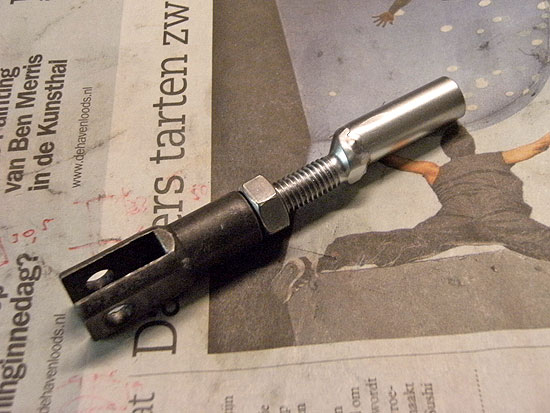

I.v.m. de lege tank (3 j. oude benz. afgetapt) meteen van de kans gebruik gemaakt om een oud passingseuvel van de Pingelkraan op te lossen. De uitloop was naar het klppndeksel gedraaid om het hendeltje een voldoende grote slag te kunnen geven, waardoor de brandstofslang vroeg of laat altijd geknikt raakte.
Als fix heb ik het hendeltje uit de as van de kraan getikt, en er een kortere messing knop voor gedraaid. Het geheel bij terugplaatsen ook verder doorgeschoven zodat het blok niet langer geraakt kan worden. Kraan herplaatst  met een gunstiger hoek van de uitloop.
