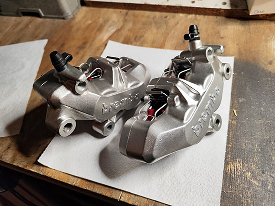

Daarnaast bezig geweest met uitwerken van adapterplaten om de huidige Nissin 6-pots (met 90mm steek) op de Super Duke voorvork (met 65mm steek) te kunnen monteren. Omdat dat nogal onvoordelig bleek uit te komen, en er nogal forse adapters nodig zouden zijn, nog gekeken naar een andere versie van die Nissin 6-pot remklauwen met ophangpunten op een andere positie (MV Agusta F4). Maar omdat ik dan én nieuw klauwen moeten kopen én alsnog adapters moet maken, leek het zinniger om gewoon die remklauwen aan te schaffen die standaard op de vork gemonteerd zijn, en dus meteen passen. En daarom dus onlangs op MP een setje Brembo's P4.34A aangeschaft.
Eigenlijk dezelfde remklauwen als op m'n Kat, maar dan met axiale ophanging.
MP-aanwinsten zijn vaak een gok, maar deze klauwen bleken gelukkig bij de schoonmaakbeurt in vrij goede toestand.

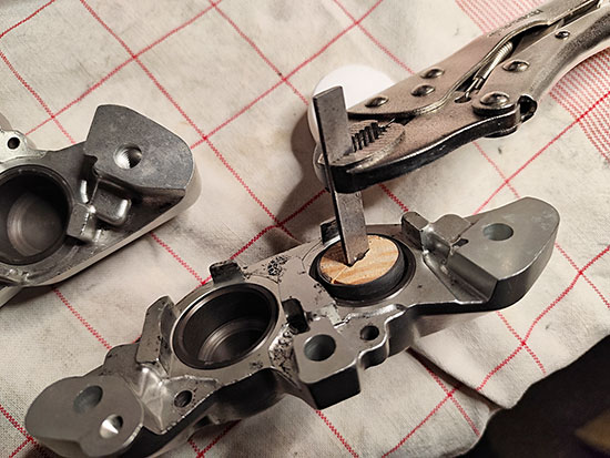

Had besloten de klauwen te splitsen om de zuigers eruit te kunnen halen voor inspectie en schoonmaakwerk. Zuigers uit de boringen trekken is dan altijd een lastig punt hierbij, en had natuurlijk het gereedschap hiervoor niet liggen. Daarom maar even een tooltje gemaakt van stukje houten steel, een reepje trapfietsband en een stripje staal.
De werking berust dus op verdraaiing van het stalen stripje waardoor de houten halve maantjes uit elkaar worden gedrukt tegen de binnenkant van de remzuiger. En al draaiend kun je dan de zuiger uit de klauw trekken.
Fietsbandje zorgt voor voldoende grip en houdt de houten blokjes bij elkaar.
Wellicht kan deze truc dan ook andere (KatClub) mensen uit de brand helpen in een soortgelijke situatie die ook te knieperig zijn om het juiste gereedschap aan te schaffen.  ;D
Als verbeterpuntje kan de sparing voor het stripje trws wellicht nog wat breder gemaakt worden, zodat het stripje hierin verder gedraaid kan worden en het makkelijker wordt om de halve maantjes uit elkaar te drukken.
