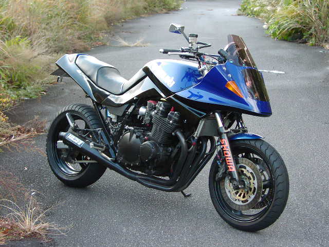

Voorbeelden van popup katana's met oliegekoelde blokken
(deze kleurenstelling wil ik hem weer hebben)
maar dit is ook leuk  [yes]
En deze heeft de kraan niet aangepast, is duidelijk te zien aan de achterzijde van de tank die omhoog komt
Nice.. Ik heb zelf deze poppert altijd wel spannend gevonden (al is het gewoon een EFE met popup plaatwerk..)
