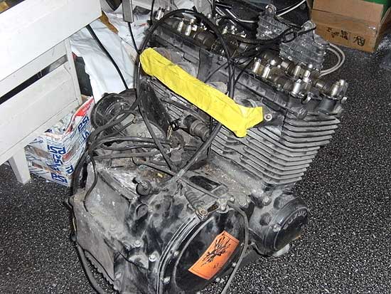

goed.. "reserve" EFE blokje is binnen!
idd.. die heeft wel een schoonmaakbeurtje nodig..  ;) ik hoop onder het stof (en vooral corrosie aan de voorkant van het blok..) toch een pareltje aan te treffen..
en ga verder proberen het blok niet uit elkaar te halen (lastig, lastig..  :D)
en 'm direct te kunnen gebruiken in de kat als het oorspronkelijk geplande blok nog niet af is en de rest van de fiets wel..

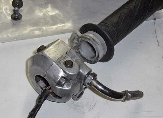

verder als kers op de EFE-taart een GS750 gashendel/schakelaarblok mee gekregen..
dit is dus een push-pull gashendel (vanwege de toen standaard gemonteerde rondschuivers).. bijkomend voordeel is de beperktere knoppenwinkel en kleinere afmeting voor een cleanere look.. (aparte lichtschakelaar komt bij de meters)
een GSX-R600SRAD "throttle tube" die ik nog had wil ik hier voor pasmaken omdat deze een grotere diameter van het deel waar de gaskabels over lopen heeft.. dit resulteert in het minder ver hoeven draaien van de gashendel en in feite dus een soort snelgas..

naast alle regeldingen rondom het lasapp. vooral bezig geweest om de ergste aankoek en corrosie van het EFE-blok te halen.. (goed spul trws dat sillit beng..)
nokkenassen en tuimelaars e.d. eruit gehad om er een beetje bij te kunnen om stof en vuil eruit te kunnen halen (klppndksl zat niet op het blok in opslag..)
moet nog een 2e ronde in voordat 'ie foto-waardig is..  :-X

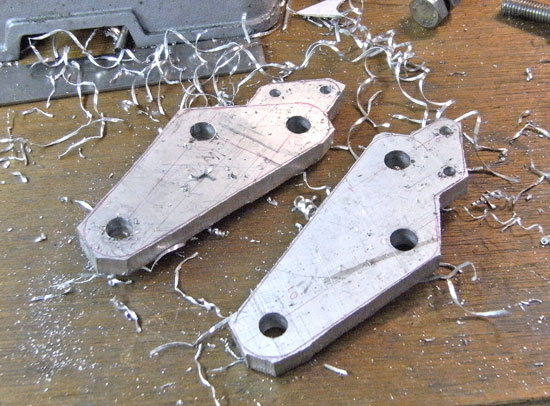

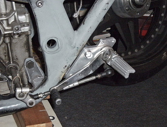

volgend punt op de agenda is het plaatsen van de voetsteunen.. de oude (standaard ET) tapgaten hiervoor heb ik inmiddels weggewerkt in het frame, en wil nu aan weerszijden 2 ophangpunten vastlassen voor alu schetsplaten met hier aan de voetsteunen en ook hielplaten..
na veel meten, vergelijken met de EFE, uitproberen en proefzitten heb ik nu een positie in gedachten.. wat "tammer" dan een standaard kat, maar toch nog "sportiever dan de EFE.. door de "nose-down"-positie van de hele fiets zou een standaard kat-voetsteun-positie nog verder naar achteren uitvallen.. ook de boel een haartje lager gezet toen m'n linkerbeen spontaan in de kramp schoot bij de positie-test..  :-X
anyway.. in AutoCAD effe een schetsplaatje getekend die ik ook mooi kan gaan gebruiken om de frame-ophangpunten te fixeren bij het laswerk..
goed.. maar verhaal, maar nu dus maar 'ns op zoek naar een stukje alu en een zaag..  ;)

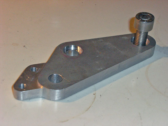

na wat zagen&boren..
..meteen effe passen..
hmm.. wel weer dicht bij de zijstandaard met het schakelpookje..  :-\
de voetsteunen ga ik msschn nog zelf maken (zonder scharnier erin) aangezien deze een beetje "op" zijn..

rechter beide schetsplaatjes grotendeels af.. al moet ik nog wel gaan bedenken hoe het achterrempompspul eraan vast moet.. maar kan een evt. steun er desnoods later nog aan vast bakken..

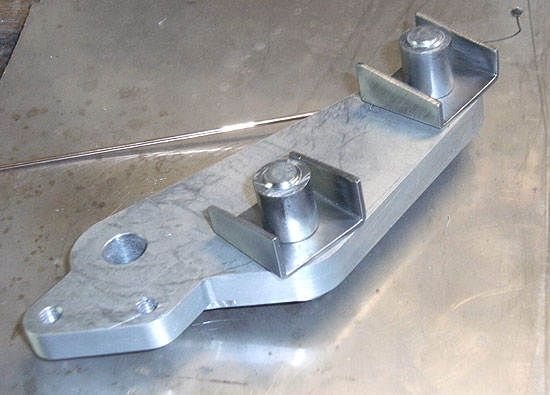

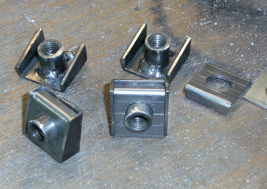

volop bezig om aan-te-lassen "ogen" te maken waar de schetsplaten dadelijk aan vast gebout kunnen worden..
i.p.v. gewoon een stukje dikke plaat met tapgaten aan het frame vast te lassen had ik besloten het mezelf toch een stuk moeilijker te maken..   ::)
waarom? lichter, en een grotere uitdaging.. iets wat je met een electrodelasapp. wel kunt vergeten maar met TIG "zou moeten kunnen".. als je er mee om kunt gaan natuurlijk..
de ogen zijn nog niet afgelast (moeilijk doen vreet tijd..) maar het idee moge duidelijk zijn..  :)

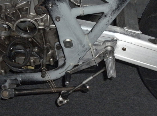

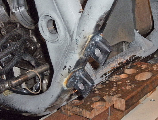

oogjes afgelast en diegenen voor de linkerkant (na veel passen en meten en checken en re-checken) vastgelast aan 't frame.. yup.. laswerk kon beter.. beetje shaky.. vergeten te eten.. ziet er wel beter uit in real-life, echt waar..!
meteen daarna de schetsplaat+voetsteun erop gezet om e.e.a. te testen..
morgen de rechterkant..
