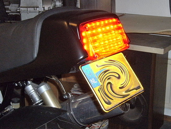

nmmrplthoudertje gemaakt..
de richting van de nmmrpltverlichtings ledjes in het achterlicht moeten nog ietsje bijgesteld worden, maar dan is dit gedeelte iig af..  [yes]

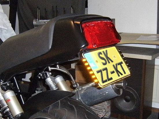

nu bezig geweest met ledstrips op een strookje te plakken die ik aan weerszijden van de nmmrplt ga vastzetten..

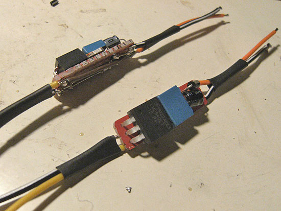

de spanningsregelaars voor deze knippers ook al gemaakt.. lekker klein zodat die gewoon "inline" aangesloten kunnen worden..
dit keer trws LDO (Low Drop Off) regelaars gebruikt omdat deze dingen een veel kleinere spanningsval hebben dan gewone voltage regulators en de ledstrips 12V moeten hebben..

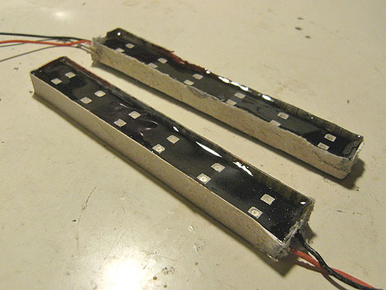

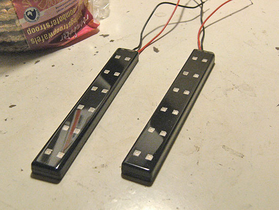

maargoed, zoals gezegd komt dat mini-project later nog wel 'ns aan de beurt.. nu bezig geweest om van die kant-en-klaar-leds-op-plakstrip tot een soort richtingaanwijzers te fabrieken.. Deze leds geven niet heel erg veel licht maar zijn wel compact en makkelijk aan te brengen..
toch weer een beetje veel werk van gemaakt  ::) ..omdat die dingen niet waterdicht zijn (bestaan wel, maar dus niet aangeschaft) heb ik de strips na het plakken op een strookje plastic (uit oude EFE-spatflap) en zwart verven, ook ingegoten in helder polyester..
polyester moet nog een dagje ofzo verder uitharden voordat ik de randen verder kan afwerken..
[edit]
ach.. geen geduld meer.. meteen gaan schuren en polijsten..  ;D

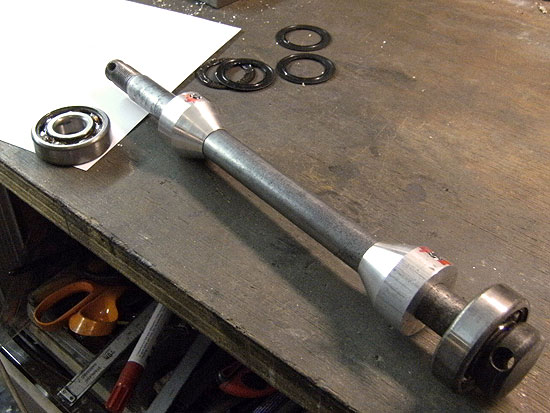

voordat 't zover was moest het eerst wiel nog gebalanceerd worden.. normaliter doe ik dat gewoon door een as door het wiel en op de werkbank vast te lijmklemmen, maar nu leken de verse lagers nog veel te "sticky" om op 5g. nauwkeurig in beweging gezet te kunnen worden..  :(
dusss.. na een poging met de vooras op plastic wieltjes..  [no] uiteindelijk maar een een stukje gereedschap gemaakt om dit ook de volgende keren wat beter aan te kunnen pakken..
heb dus 2 kegels gedraaid (vast te zetten op een 20mm as d.m.v. borgschroefjes) en heb de seals uit 2 oude -maar nog goede- lagers verwijderd om zodoende de wrijving te verlagen..
yep, I know.. dergelijke "balancers" kun je gewoon voor weinig van ebay/webshops halen, maar zelfmaken is toch goedkoper (en in dit geval ook sneller)..  [yes]
