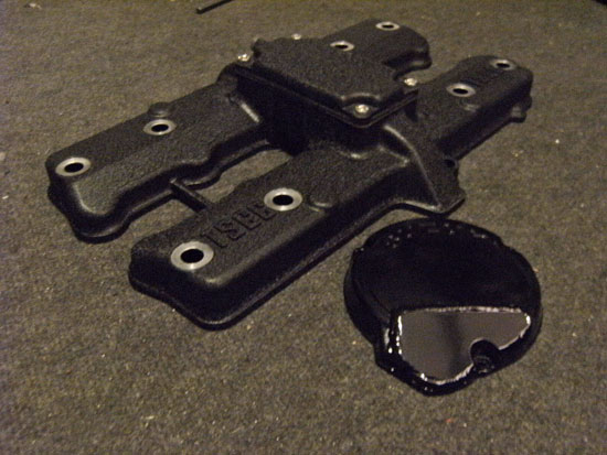

right.. ondertussen de losse deksels van lak voorzien..
wrinkle-lak spuiten was trws een smeerboel wgs voortdurend verstoppende spuitnippel en overlopende spuitbus.. om e.o.a. reden toch de meeste morsdruppels niet op het deksel laten landen en het grootste deel dekkend gekregen.. (achteraf gezien veel beter effe een nieuw bussie moeten bestellen..  ::) )

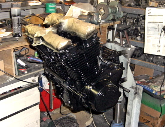

na weken schuren was het geduld op (volgende keer toch maar laten stralen  )   en was de tijd daar om enkele spuitbussen op het EFE blok te ledigen..  ;)
eerste indruk is dat er niet al te veel plekjes zijn vergeten en vooralsnog maar 1 druiper/zakker/zelfverplaatsendeverfophoping is veroorzaakt..
redelijk tevreden dus..  ;D

yup, 't ziet er -vooral op de foto- lang niet verkeerd uit.. hier en daar toch wat mindere plekjes.. had 4 TL-balken rondom het blok gepositioneerd om enigzins te kunnen zien wat ik aan het spuiten was, maar uiteindelijk toch nog met een los lampje in de andere hand moeten bijschijnen.. een blok metallic-grijs spuiten is dan toch een stuk eenvoudiger wat zichtbaarheid betreft..   :-\
btw.. de gebruikte spuitlak is VHT SP139 "satin black" (en primer SP148).. en dat goedje is zeer goed dekkend en trekt mooi glad, 't spuit echter wel wat "spetterig" dus een eerste laag licht opzetten ("mist") zoals met andere lak gaat eigenlijk niet goed..

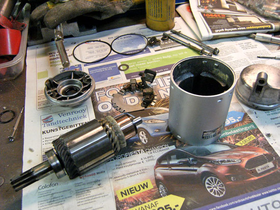

anyway.. voordat ik het blok ga vullen met olie en kijken of er oliedruk is (oliedruklampje-check) besloten toch eerst maar eens de startmotor eens een beurtje te geven..
de behuizings-cylinder was wat roestig, dus effe gespoten.. de interne delen zagen er verder nog vrij goed uit.. alleen de collector was wat aangekoekt (ingebrand?) en hobbelig, en dus meteen ingespannen in de boorkolom en glad gepolijst en de rommel tussen de strips uitgekrabt..
zou het nu weer prima moeten doen, maar dat zien we anders snel genoeg..  ;)

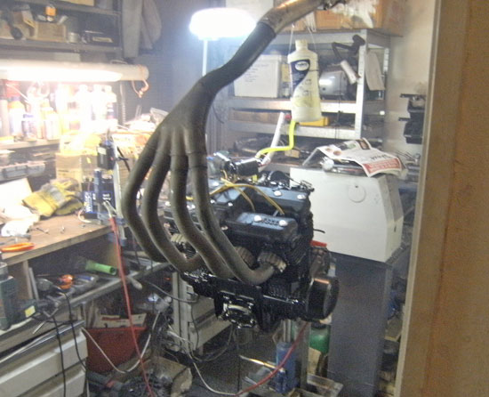

goed.. nu dit puntje ook weer afgevinkt kan worden ga ik proberen het blok te starten in de motorbok.. effe wat carbs en uitlaatje erop schroeven, wat dradenspul op de ontsteking aansluiten, acceptable bougies opsnorren, en zien wat er gebeurt..  ;)

..effe wat carbs en uitlaatje erop schroeven, wat dradenspul op de ontsteking aansluiten, acceptable bougies opsnorren, en zien wat er gebeurt..  ;)
okeedan.. blokkie loopt..!  [yes]
na een minuutje lopen geen zichtbare olielekken, rare geluidjes of watdannook.. wel een aardig rookgordijn, maar dat kwam van de uitlaatbochten af.. (was vergeten dat ik die ooit had ingespoten met olie/wd40 tegen de roest in opslag..  ::))
right.. weer een mini-succesje verder, en de motorbloklak meteen ook een stukje uitgehard..
