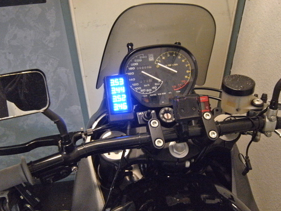

right.. net terug van een 60km stuurritje..
en.. 'tis nog wel erg wennen aan de smalle tank, de harde buddy, en de klapperende ketting..  :D maar ik begin er langzaamaan meer vertrouwen in te krijgen..
de vering is trws vrij soft, zowel voor als achter, wat de overdaad aan hobbels en drempels op dijkweggetjes goed verdraagbaar maakt..
olielekje bij koeler is gefixt, beneden op het blok zweet de leidingaansluiting echter nog wel wat.. (wel lastig speuren naar olielekken op een satin zwart gespoten blok..  ::) )
achterlicht iets beter vastgezet (tijdl. fix), en heb zowaar gisteren nog een beter veertje voor de tankdopontluchter kunnen vinden..
wel ruikt het blok nog erg sjemies naar uithardende lak, en voelt deze op sommige plekken wat plakkerig aan.. hmm.. heeft meer tijd nodig dan ik dacht..  :-\
..na al die tijd sleutelen..
yes, 't heeft wel even geduurd..  :-\ ben er toch vaak wel iedere dag mee bezig geweest.. nee, ik werk idd niet zo vlot..  :P
anyways.. dank voor alle compli, en dank aan diegenen die in meerdere of mindere mate, moreel en/of materieel, hebben meegeholpen/bijgedragen aan dit project..  [tu]
Kleurrijk geheel Arnout..
die led displays bedoel je? ik heb er 4 in blauw besteld, maar 'tis eigenlijk ook alleen voor een tijdelijke installatie om de "battery pack" in de gaten te kunnen houden totdat ik een geschikt balancer/regulator-circuitje heb gevonden/gevogeld..
de LiFePO4 accu gaf trws 14,2V aan voor vertrek ritje.. hmm.. beetje veel.. zou eigenlijk rond de 13,2V moeten zitten..  :-\
goed.. binnenkort 'ns m'n GPS-stuurklem op de Kat overzetten.. tijd voor wat langere ritjes..  8)

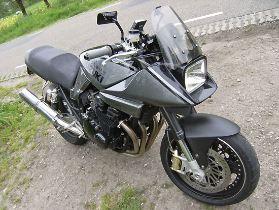

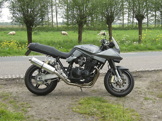

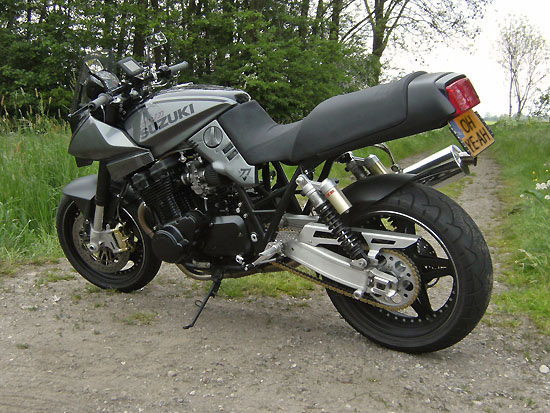

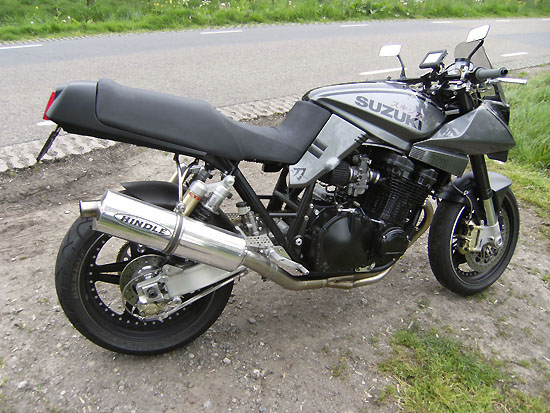

27 apr 2014, 21:38
right.. net terug van een vast rondje Lekdijken - korte versie..  :)
wilde oorspronkelijk vrijdag deze trip maken, maar sleutelwerkjes namen veel tijd in beslag, en een dreigende bui deed me beslissen de boel maar 1 dag uit te stellen..  :-\
en zo gezegd, zo de Kat een dag later weer naar buiten gesjouwd.. toen ik echter geheel klaar voor de start als laatste nog effe naar binnen was helm opzetten en onderwijl de benz.kraan had opengezet, rook ik plots een verdacht luchtje..  ???
de Kat bleek de halve stoep ondergezeken te hebben met benzine..  :o even een tikje met de hamer (truc voor haperende vlotters) deed niks, en later bleek er een afdichtstopje zichzelf losgewerkt te hebben tussen carb 2 en 3..  ::)
goed.. na -hopelijk- een definitieve fix te hebben toegepast vandaag dus eindelijk een stukje kunnen toeren..
lang niet zo zonnig als m.n. afgl. vrijdag, maar toch maar even wat plaatjes gemaakt onderweg..
had een extra rubber ringetje toegevoegd aan de tankdop-ontluchter toen de eerdere fix niet voldoende bleek.. en hoewel ik de tank nog niet tot de rand heb afgetankt, bleef het kostbare vocht dit keer wel aan de goede kant van de dop..
verder blijft de battery-pack spanning vrij hoog met 14,5V, maar is iig constant gebleven tussen de verschillende metingen.. die 14,5V zou ook de laadspanning moeten zijn van de Shindengen FH010ab.. normaliter zou de spanning van de LiFePO4-cellen weer terug moeten zakken naar 3,25V/cel, maar blijkbaar niet dus..  :-\
naja, liever te hoog dan te laag (daar kunnen ze niet tegen..)
uiteraard moet dit onderdeel nog afgemaakt worden, maar voor nu lijkt het heel te blijven..
right.. verder de ketting met minimale speling afgesteld om het klapperen en het hakerige schakelen te minimaliseren.. alsnog een "cush drive" gaan maken lijkt de enige manier om dit puntje te verbeteren..
remmen doen 't goed, alleen de voorrem gaat steeds meer trillen, en de slag lijkt zichzelf niet op te lossen naarmate de remblokken zich zetten op de schijven.. moet daar eigenlijk verder naar kijken..
goed.. het stuurgedrag van de Kat is onwerkelijk licht en precies, en het begint nu langzaam door te dringen dat ik helemaal niet aan het stuur hoef te trekken om de bocht door te komen..  :D
ik voel echter wel wel een knakje afentoe in de voorkant.. wellicht moeten de balhoofdlagers nog iets strakker?
« Laatst bewerkt op: 28 apr 2014, 00:20 door arnout »

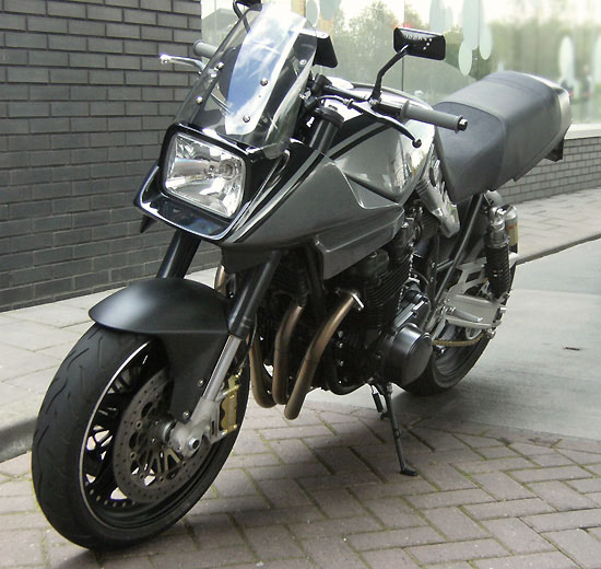

thanks guys..  8)
sorry voor het plaatjes spammen.. ik probeer nu de Kat er nog als nieuw  :D uitziet zoveel mogelijk op de plaat vast te leggen mocht ik de Kat onverhoopt ergens onderuit trekken, of 'ie gestolen wordt, of voordat weer/gebruik zijn sporen gaat achterlaten..  :-\

vandaag de voorkant aangepakt, en heb idd te losse balhoofdlagers gevonden (en die dus effe strakker gezet) en ook een meetklok op de remschijven gezet..
blijkt dat de boel idd behoorlijk slingert.. meetklok op de losse schijven (rotors + dragers) toont aan dat de slingering niet hier in zit, en dat er een kleine afwijking zit in mijn eigen spacers  :-[ maar ook in de bestaande naafhelften op het wiel.. naven loshalen van het wiel zie ik niet zo zitten (en bovendien zit de afwijking mogelijk in het wiel zelf..)
voorzover mogelijk ga ik kijken of ik de "dikkere" plekken van de spacers zodanig kan positioneren dat het de "dunnere" plekken van de naven kan compenseren..  [smart]
-wordt vervolgd-
3 mei 2014, 22:46
-wordt vervolgd-
right.. uiteindelijk toch maar de naven (flenzen aan weerszijden v/h wiel waar de lagers in zitten) losgehaald en gevlakt op de draaibank..
e.e.a. weer teruggemonteerd, en toch nog een restant aan afwijking gemeten..  :-\ maarrr.. hoewel nog niet optimaal, toch acceptabel want er kan stevig geremd worden..
bij het uitgebreide test/toerritje vandaag ook gevonden dat de balhoofdlagers toch nog wat strakker moeten..
verder valt het klapperen van de kettingaandrijving erg mee nu de ketting z'n eerste nieuwstaat-rek kwijt is.. schakelen gaat nog wel met stevige klappen gepaard..  :-\

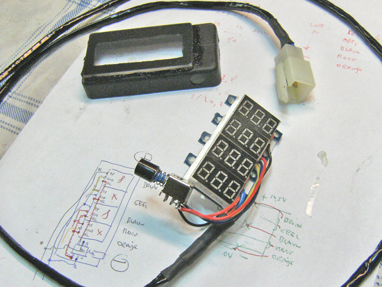

right.. zogezegd, zo gesoldeerd..  ;D
hoe de 4 led-displays uit/aan te schakelen met 1 drukknopschakelaar vergde even wat uitknobbelwerk, maar 't gelukt.. eigenlijk had de boel nog met een zekering beschermd moet worden, maar had er dan maarliefst 4 stuks nodig gehad..  :-\ oftewel een complete zekeringenkast, en die past echt niet meer op m'n electrapaneeltje onder 't zadel.. maar wrs is de gebruikte draad dun genoeg om desnoods zelf als zekering te fungeren..
maken van 't kastje was trws nog 't meeste werk..  ::)
yup.. ledjes zijn vrij fel, dus 't ding staat meestal uit..  :D alleen voor een snelle check voor vertrek of bij een tankstop even aanzetten..
'tis hoedanook niet als permanent ding bedoeld.. zodra ik een werkend balancer-circuitje heb, kan het led-display weg (of ergens onder de buddy verstoppen..)
right.. vandaag weer 'n iets langer ritje gemaakt, en ik begin zowaar wat te wennen aan het gemis van een transmissiedemper.. bij hogere toeren heb je sowieso veel minder last van klappen bij het schakelen.. de remedie voor nu is dus: GAS!!  ;)
verders de balhoofdlagers weer aangetrokken, maar die leken tijdens het ritje nu wat te strak te staan.. (lastig om goed af te stellen altijd..   :-\ )
de tankdop lijkt 99% dicht nu ik de tank niet helemaal tot de rand meer afvul..
grote domper was echter de vondst van kleine blaasjes in de lak rondom de tankdopring..  [knife] blijkbaar is er toch ergens benzine doorgedrongen in de diepere laklagen via de boutjes in de ring ofwatdanook..  :(
