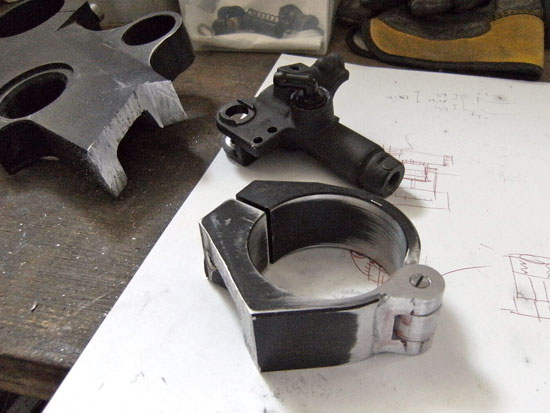

gisteren trws toch aan de slag geweest met de thumbbrake (en heb nu een zere arm..  :( )
had de remcylinder al van ebay gehaald (Brembo TZR125) en grotendeels uit elkaar gehaald t.b.v. schoonmaak (roestmeuk) en laswerkzaamheden.. verders begonnen met de klem waarmee e.e.a. op de linkervorkpoot vastgezet gaat worden..
gezaagd uit de kroonplaat van een Laverda formula 650 (iemand nog een setje USD-pootjes kopen al deels gedemonteerd en voor-ingesleten?)
yep.. zonde, maar ik deed er toch niks mee, en op ebay krijg je er niks voor.. en het scheelt mij een hele hoop zaag- en vijlwerk..  ;D
wel zelf het scharnierpunt toegevoegd..
Hieraan moet dus een tussenstuk naar de rempomp worden gelast dat wrs ook nog van een scharnierpunt zal worden voorzien t.b.v. fijnafstelling van de positie..

goed.. dat heeft even wat meer tijd&moeite gekost dan gedacht.. maar heb nu dan toch de steun grotendeels af..  8)
het draaipunt op de vorkpootklem loopt trws door tot in de steun (uitstekend busje) om zodoende meer schroefdraad te hebben voor de centrale bout..
