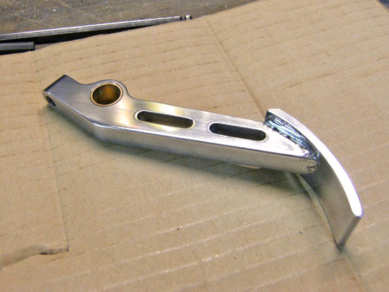

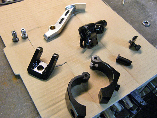

right.. het duimremprojectje loopt wat traag, maar heb dan toch de onderdelen gespoten en een remhendeltje gemaakt..
ziet er een beetje uit als een gaspedaal uit een auto..  :-\

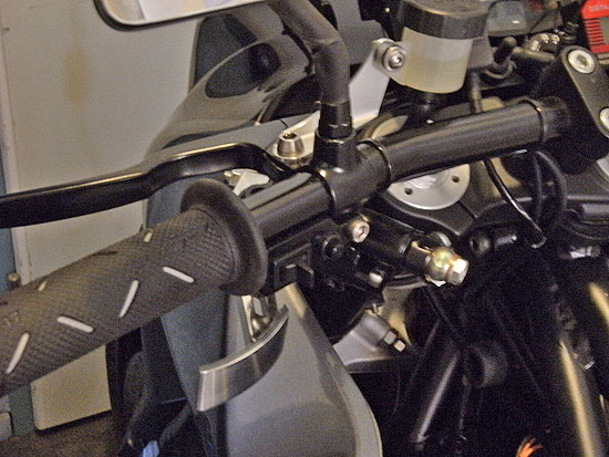

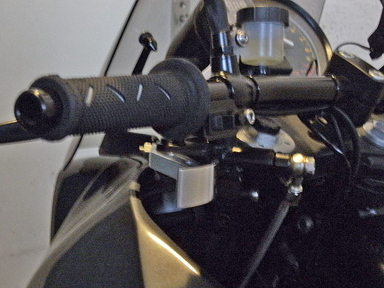

right.. duimremmerijspul is klaar..  8)
ontluchten kostte effe wat tijd&moeite, maar zuigen aan een slangetje doet wonderen..  ;D een remreservoirbeugelt je frutselen duurt trws ook langer dan gedacht (vooral als je de eerste keer niet goed meet..  ::) )

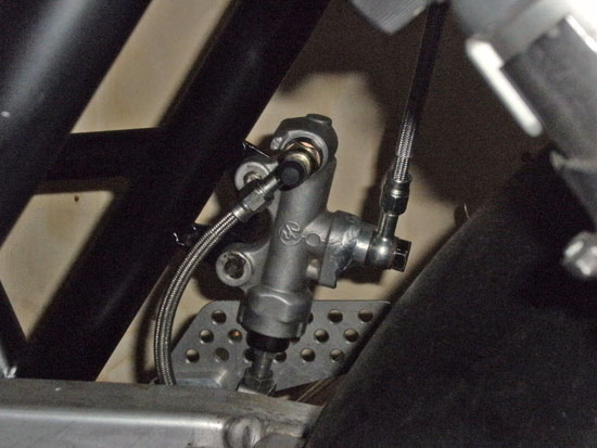

achterremcylinder aangepast.. de oude reservoiraansluitin g is vervangen voor 1 die de remdruk van de duim-hoofdremcylinder aan kan..

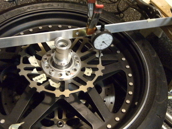

hoedanook toch eens begonnen de slag in de remschijven nader te onderzoeken.. eerst maar weer de meetklok erop gezet ("meten is weten"), maar buiten een afwijking van zo'n 0,15mm viel vooral ook op dat 1 lager niet echt soepel meer wilde draaien..
mogelijk is door niet geheel vlakke montage (wrs door loctite-resten op 1 van de naafflenzen) door boel op een verkeerde manier belast..

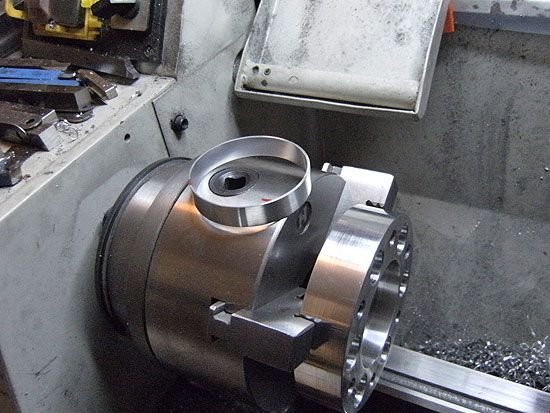

om alle onzekerheid van de oude flenzen + spacers te elimineren besloten toch gewoon maar een setje nieuwe naafflenzen te draaien en forsere lagers te gebruiken..
ander dingetje dat ook wat sub-optimaal bleek was het tellerkast-meenemertje (hoe noem je zoiets?).. deze bleek toch wat minder goed te hebben gepast zoals slijpsporen op het tellerkastje zelf duidelijk maakten..
hiervoor dus ook een nieuwe gemaakt, ook omdat de oude sowieso niet meer zou passen met de grotere wiellagers.. nieuw meenemertje nu volledig uit alu gedraaid zodat de passing veel beter bepaald kan worden..
de nokjes maken en corresponderende uitsparinkjes in 1 van de flenzen frezen was nog het meest tijdrovende karwei van alles..  [knife]

Niet dus..  >:( Al snel bleek bij een eerste controle met meetklok nog met los wiel dat er slechts weinig van de oorspronkelijk gemeten slag was opgelost na montage van de nieuwe naafflenzen.. Dus conclusie: slag zit in het wiel zelf!  :(
Na wat piekerdenkwerk bedacht dat de aan weerszijden van het Astralite wiel uitstekende naafbussen (waarop de nieuwe flenzen exact passen) niet aan beide zijden gelijk zijn.. M.a.w. de middelpunten lijnen niet uit op een gemeenschappelijke hartlijn..
Goed.. Om deze theorie te testen ben ik aan de gang geweest met het uitproberen van verschillende posities van de naaf aan 1 kant (want: 1 zijde aanpassen is half zoveel werk als 2 kanten aanpassen).. Metingen gaven aan dat verschuiving (radiaal) van het hart van een flens idd de "hobbel" aan de rand van de flens (axiaal) beinvloedde..
Om een van het middelpunt verschoven flens te kunnen monteren heb ik eerst de bestaande sponning een mm groter uitgedraaid.. Hierin zou dan een dunne excentrische ring opgenomen kunnen worden..
"Waarom niet gewoon direct die excentriciteit in de sponning van de flens gedraaid?", zou je meteen kunnen vragen.. Maar het voordeel van een losse ring bleek al snel toen nieuwe metingen aangaven dat de mate van excentriciteit nog niet juist was..
Goed.. Bij excenter-ring no. 3  ::) was dan eindelijk de slag terug gebracht naar 0.04mm (en aan de andere kant zo-goed-als niks).. Dat leek me wel acceptabel..

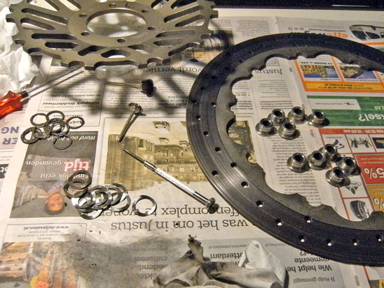

Voordat ik de remschijven terug op het wiel ging monteren eerst de boel 'ns goed schoon gemaakt.. De bobbins/bucks/buttons/floaters/whatsit waren nl. vast gaan zitten waardoor de buitenring niet meer "free floating" was..
Vervolgens de nu soepel verende remschijven op de naven en wiel vastgebout en weer de meetklok erop voor def. controle.. Aan een kant bijna perfect, maar aan de andere kant toch weer slag van 0.15mm..  [knife]
Right.. dat kan dus alleen maar in de schijf zelf zitten.. En dus remschijf weer uit elkaar gehaald en proberen de afwijking hier uit te halen.. Maar makkelijk gezegd dan gedaan.. Een installatie verzinnen/maken om druk alleen op 1 plek van de rotor uit te oefenen terwijl de rest vastgeklemd zit, valt niet mee..
Wellicht moet ik er toch even mee langs de professionele rechtmepper als het me zelf niet gaat lukken..  :-\

Anyway.. Insteek was toch om het zelf te proberen, en ben dus maar aan de slag gegaan.. Na wat gepruts met inklemmen van de rotor op de draaibank  [no], toch een manier gevonden het ding op het wiel zelf wat bij te buigen.. (stalen buis als hefboom en stukje spanband als verankering aan rand rotor)
That is, ben lang niet zover gegaan als wrs nodig was of kon, want ik zag het mogelijk op zoek moeten naar een vervangingsrotor niet erg zitten..  :-\ Geen idee hoe ver je kunt gaan tot het ding wellicht plotseling afbreekt..
Slag teruggebracht naar zo'n 0.07mm wat hopelijk samen met de opnieuw vlottend gemaakt "floaters" voldoende zal zijn.. Wiel zit inmiddels ook weer in de Kat, maar moet nog even goed controleren of de positie van de remschijven in de klauwen idd helemaal goed is.. (nu te weinig licht..)
