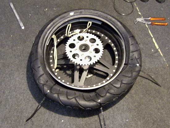

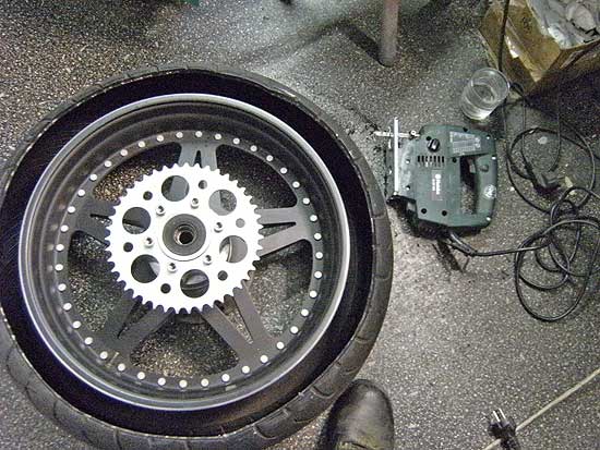

Anyway.. Bandenwissel.. Ik deed dit altijd al zelf met de hand, maar met m'n recentelijke schoudergedoe is dat geen aantrekkelijke oefening..  :-\
Dusss voor deze keer heb ik eerst 'ns even zitten nadenken of er niet een minder belastende methode zou zijn om het toch zelf te kunnen doen..
Zowel voor omleggen als het van het wiel af halen van de oude band, gaat het erom dat de kant tegenover het deel dat je over de velgrand wild wippen zo dicht mogelijk tegen het velgbed aan komt te liggen, en zodoende de meeste vrije ruimte oplevert..
W.b. loshalen van de band met de hand doe je dat normaliter door op de rand te gaan staan om daarmee de hiel naar beneden te drukken richting midden velgbed.. Nu zijn met name achterbanden nogal stug (en vooral deze 11 jaar oude band), en werkt de zwaartekracht in mijn geval ook niet erg mee om de zaak in te drukken, dus moest er iets anders verzonnen worden om de hielen te verplaatsen..
Een decoupeerzaag bleek hiervoor uitermate doeltreffend..  ;D
Glaasje water erbij was trws niet voor mij maar om geregeld het zaagblad te koelen dat nogal snel heet werd door de rubberwrijving..
Met die losse band-delen was het vervolgens licht werk om deze over de velgrand te lichten..
Na een schoonmaakbeurt en het verwisselen van het ventiel voor een vlak/haaks type, toen eerst de balans van het losse wiel gecheckt en en het zwaarste punt op het wiel gemarkeerd.. (Hier positioneer je dan later de gele/rode stip op de band mee.. Het ventiel is nl. lang niet altijd het zwaarste punt, en goed uitzoeken waar dat wel is beperkt de hoevelheid balanceerlood dat je op het wiel moet gaan plakken..)

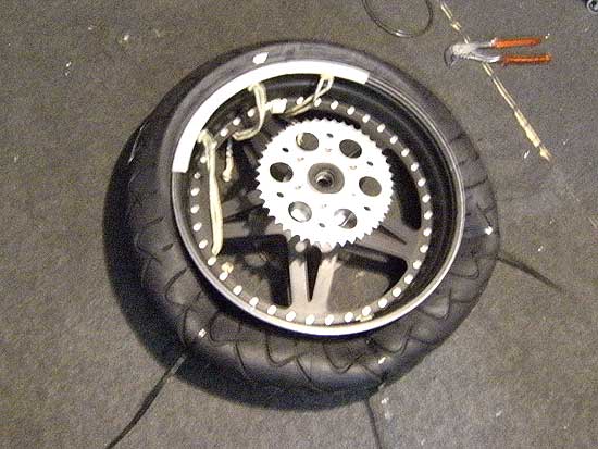

Right.. Hoe de nieuwe band erom te leggen? Dat kan op de conventionele manier (met bandenlichters) of met de "zip tie methode".. Die laatste heb ik ook een paar keer geprobeerd met wisselend succes.. Het idee hierbij is dus wederom om de hielen tegen elkaar te drukken zodat dit de meeste spelingsruimte oplevert om de band aan tegenoverliggende zijde tegen het velgbed te drukken.. Probleem met deze methode is echter vaak dat die dubbele hiel vervolgens ook een stuk dikker en stugger is en daardoor lastiger om over de velgrand te wippen..  :-\ Ook leveren de aanwezige tiewraps soms ook een extra hobbeltje op en heeft het wiel de neiging weg te schuiven omdat de richting van de kracht die je moet uitoefenen een horizontale component heeft.. Eigenlijk moet je dan het wiel ergens aan vast zetten..
Dusss.. Dat moet anders, en had me bedacht dat dat met een hybride methode tussen de zip-tie en conventioneel een stuk handiger zou kunnen.. En de praktijk strookte gelukkig met m'n plan..
Methode werkt als volgt:
"Onderste" helft platdrukken met het zip tie-idee, "bovenste" helft conventioneel met bandenlichters doen..
Op deze manier combineer je de voordelen van beide methodes, maar niet de nadelen.. Dus d.m.v. die ziptiewraps hoef je niet meer zelf de tegenoverliggende zijde plat en tegen het velgbed te drukken.. En de nog "losse" bovenste helft maakt het lichter en simpeler om de hielen afzonderlijk over de velgrand te lichten.. Bijkomend voordeel is dat zodra de eerste hiel over de rand is, deze tegen de buitenrand van het velgbed wil drukken en daarmee voorkomt dat de band wil verschuiven tijdens het "lichten" van de tweede hiel.. (als je begrijpt wat ik bedoel..  ::) )
Plop..  8)

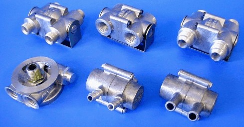

Dat moet beter kunnen.. En zo kwam het idee om een oilstat te combineren met dat oliefilterdeksel al snel om de hoek kijken..
Dit idee wordt in de autowereld wel meer wordt toegepast i.c.m. een los extern filer dat op deze "sandwich plate" met intern oilstat wordt geschroefd..
Ding li-onder is dus zo'n sandwich plate:
De oilstats re-onder zijn gebruikelijk voor o.a. motorfietsen..

Right.. Voor het geval niet helemaal duidelijk is hoe het principe van die oliethermostaat en het oliecircuit van een GSX-blok eruit ziet, hier een schemaatje geleend van Mike "flying Banana" Fischer..
Waar een dammetje in het deksel van een EFE blok ervoor zorgt dat de oliestroom via de aansluiting op het blok door de koeler gaat lopen, heb ik dus die thermostaat geplaatst.. Schuifje dicht -> olie alleen via koeler, schuifje open -> bypass open.. I.t.t. sommige type oilstats zijn in mijn situatie beide wegen open, maar de aanname hierbij is dat de kortere bypass via de olistat minder weerstand geeft en effectief er geen/weinig olie door de koeler zal stromen.. (Of dit daadwerkelijk zo is zal de praktijk moet uitwijzen..)
Bij deze oliethermostaat is dus een (veel) grotere oliekoeler gedacht dan de standard EFE koeler die nu op de Kat zit, en is vooral voor het toekomstige blok (dat veel hitte zal produceren).. Die grotere koeler + leidingwerk moet ik nog aanschaffen, en ben op zoek naar een wat dunnere (transmission) koeler zodat de vorkpoeten er niet zo snel tegenaan stoten en er ook meer plek is om een fan op de oliekoeler te monteren (net zo als op m'n EFE..)
