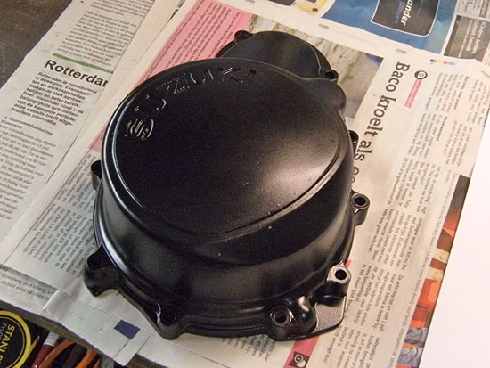

En het werk aan de deksels zie er deksels goed uit
Heb het deksel inmiddels gespoten met primer, maar daarna bleken er nog allerlei putjes/krassen zichtbaar die beter nog weggewerkt zouden moeten worden..
Vandaag bij het afspuiten van het kontje per ongeluk de bus zwarte primer mee gepakt naar het spuithok i.p.v. de matte aflak..  [no] Weer nogmaals opnieuw schuren nog een keer..

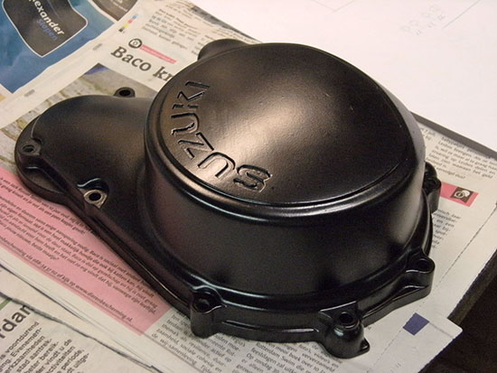

25 jul 2017, 23:30
Dynamodeksel wie neu..  8)
Helaas wel wat stof (of reactie met primer?) in de lak aan onderkant..  :(

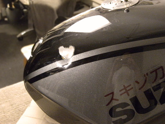

En nu blijft nog over de lakwerkreparatie aan de kuip (en het recht hangen van het kuipframepje), en als grootste punt de deuk in de tank..

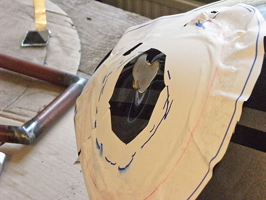

Ben aan het experimenteren met onderdruk om de put uit het plaatwerk te "zuigen".. heb hiertoe een compressor uit een kapotte ontvochtiger hergebruikt (duurzaamheidsheilig boontjebonuspunten!) waarbij wellicht de koelgasjes toch nog niet eerder helemaal uit het systeem waren ontsnapt (duurzaamheidsheilig boontjemaluspunten!)..  :-\
Work in progress..
Als het niet werkt, dan heb ik iig een aanzet voor een bouwproject voor een stille luchtcompressor..  ;D
En het opgeplakte pannetje kan functioneren als steun voor een aangelaste trekstang op de tank..

Anyway.. Het het vacuum-deukuitzuig-experiment is slechts ten dele gelukt.. Na een uurtje de compressor te hebben laten lopen vond ik het wel genoeg, en was ondertussen de bodem van het opgeplakte pannetje ook al flink convex vervormd geraakt..
De deuk was toen iig een stuk kleiner geworden (oorspr. omvang bij binnenste blauwe viltstiftlijn)..

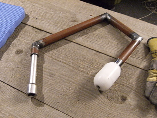

Omdat trekstrippen vastlassen vanwege de benzinevoorraad en de tankseal-coating niet echt handig leek, zocht ik een volgende -te proberen- uitdeukmethode toch maar liever in met een hulpstuk van binnenuit drukken i.p.v. trekken aan de buitenkant.. Om er via de tankopening bij te kunnen moest er dus eerst een tool gemaakt gaan worden..
Oude waterleidingbuis en op maat gedraaide nylon rondstaf die met draadstang M10 vast zit en in/uit is te draaien..
Het was wel wat zwaar werk om het plaatstaal in beweging te krijgen met de hulptool (vooral met zwakke schouders/ribben  :-\ ) maar het werkte wel..
Totzover de deuk tot putje gereduceerd..
