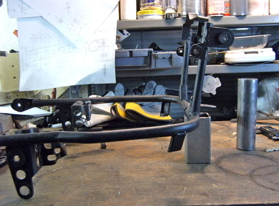

maar voordat hiermee begonnen kon worden moest er eerst een uitlijningsprobleem opgelost worden.. het sub-frame stond nl. niet helemaal in het midden..  :-X
om dingen simpel te houden koos ik ervoor om slechts 1 helft te gaan aanpassen (linkerkant) want het originele spatbord hoeft er toch niet meer tussen te passen..
right.. na een aantal tevergeefse pogingen om met een potkrik en spanbanden de boel recht te buigen, werd het duidelijk dat er een andere benadering nodig was (pootje zwiepte nl. steeds weer terug..)
met op twee plaatsen zaagsnedes aan binnen- en buitenkant van de framebuis was de zaak veel makelijker te buigen.. in de juiste positie gehouden met spanbanden de zaagsnedes weer dichtgelast, en de buis veerde slechts minimaal weer terug.. bijna exact op de goeie plek!
job done..  8)

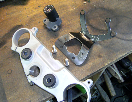

nu was het dus zo ver om een dwarsverbinding te gaan maken waar ook het buddyslot aan vast gebout kon worden..
een Katana-slot had ik niet.. nieuwe zijn schreeuwend duur, en gebruikte niet te vinden (I tried).. dus dan maar aanpassen wat er wel is, nl. het org. EX/ET slot..
dat bleek helaas veel langer, en dus niet uit te lijnen met het slot/sleutelgat in het kontje..
wat nu..?  ??? na wat alternatieven te hebben bestudeerd toch maar besloten dat GSX-slot te gebruiken.. als dat nl. schuiner gelegd wordt, zou het mogelijk wel te bruikbaar te aken zijn.. hiervoor zou dan de dierecte sleutelbediening moeten vervallen, en een kabelbediening in de plaats moeten komen..  :-\

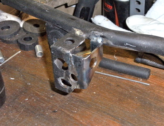

zo gezegd zo -bijna- gedaan.. slot uit elkaar gehaald en het cylinder-deel nagemaakt in aluminium zodat er een hevel met kabel aan vast gemaakt kan worden..
op de foto ook het frame-deel waar het slot in gaat passen.. dit heb ik bewust veel zwaarder gekozen dan origineel, omdat je vaak scheurtjes ziet op deze plek..

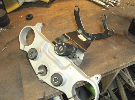

right.. goeie positie op het frame en t.o.v. de buddy was effe wat uitzoekwerk.. en dus was het 't eenvoudigste om eerste de boel met wat strippen vast te zetten..
en de buddy klikt in 't slot..  8)
momenteel ben ik die strippen aan weerszijden verder aan het opbouwen met een hoekprofiel zodat het geheel wat meer stijfheid krijgt..

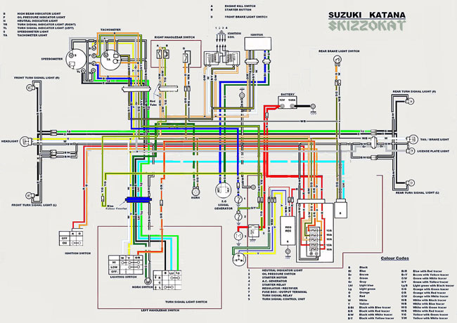

ondertussen ook al nagedacht over de elektriek.. ga wrs zekeringenkastje, startrelais, spanningsregelaar en accu op een plaatje onder de buddy monteren.. De kabelboom ga ik opnieuw maken en heb al aardig wat zitten schrappen in het standaard bedradingsschema..
veranderingen?
- aparte lichtschakelaar (dus geen schakelaars links en rechts op het stuur waar alle stroom doorheen moet)
- contactschakelaar (kleine schakelaar die relais aanstuurt dicht bij accu en zekeringenkastje, en geen "parkeer-stand" meer)
- geen knipperautomaat
- derde fase van stator direct naar spnngngsrglr (i.p.v. in/uitgeschakeld met lichtknop)

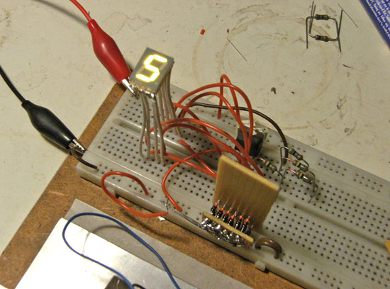

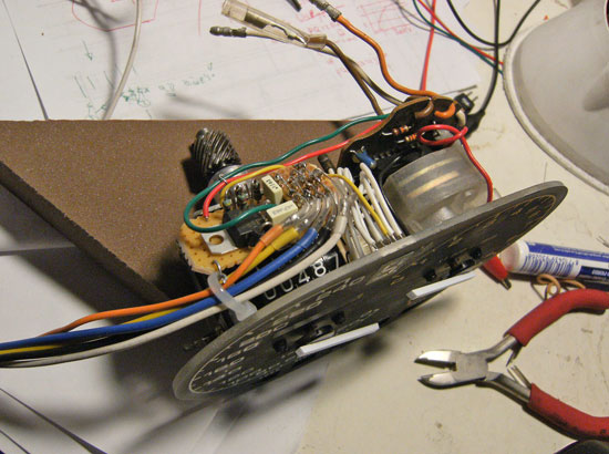

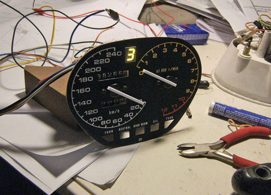

om de tellers dadelijk weer dicht te kunnen maken moet eerst nog de nieuwe versnellingsbakindi cator afgemaakt worden..
schemaatje bedacht met 21 diodes die de juiste ledjes in het display moeten laten branden bij een bepaalde versnelling..  ;D
nu nog een plekje in de tellerunit zien te vinden voor 't spul..

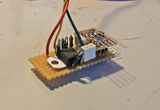

2 jun 2012, 23:58

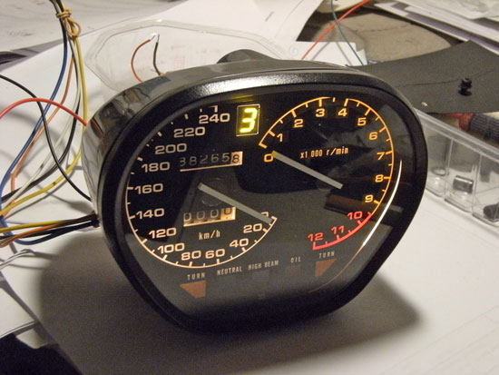

verder gefrut met de versnellingsindicat or.. er zit nu bedrading aan vast, en beugeltje eraan gesoldeerd om met schroefje vast te kunnen zetten bovenop de km-teller..
nice huh?  8)
inmiddels ook de meters al in de tellerkast teruggeplaatst en het glas met de alu-rand erop gezet..
(foto komt nog wel.. accu was leeg..)

ziet er alweer goed uit Arnout topie 8) 8) 8)
3 jun 2012, 22:30
Ziet er gaaf uit 8)
4 jun 2012, 12:59
 :o Damn, very nice!!!
