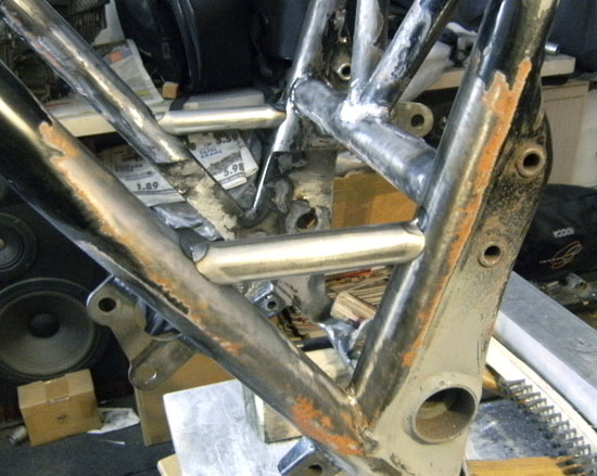

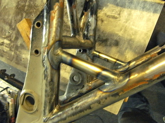

laatste grote aanpassing was het aanbrengen van de versteviging tussen de voorste framebuizen.. op m'n oude kat had ik hiervoor gewoon 8mm rondstaf gebruikt en dat in een X-vorm ingelast.. Dit werkte perfect maar mooi was 't niet..
Dus dit keer zouden er buizen in komen.. omdat de ruimte erg beperkt is heb ik gekozen voor ovale buis en heb het oorspronkelijke plan om die in een V-vorm in te lassen iets aangepast.. t.b.v. toegang tot uitlaatboutjes heb ik de onderkant van de buizen elkaar iets laten kruisen  (dus toch weer iets van een X-vorm..)
was een aardig gepuzzel om de aansluitingen een beetje kloppend te krijgen, maar ben redelijk tevreden over het resultaat..  :)
verder ook wat verstevigingsschotj es ingelast t.p.v. de overgang van de hoofdframebuizen naar die van het subframe..

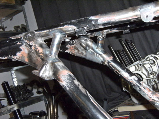

vandaag weeer een verse gasfles gehaald, en eerst maar met wat nieuwe dingetjes aan de gang gegaan..

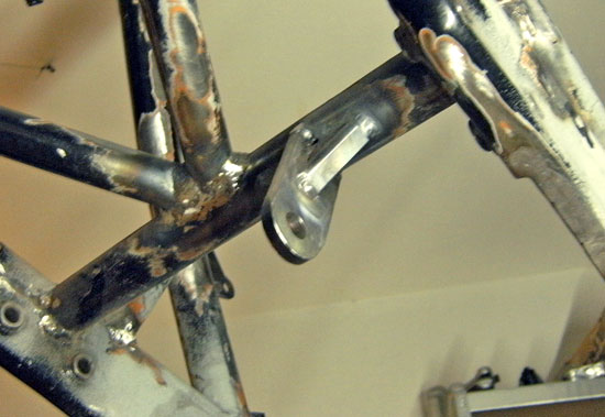

plaatjes ("gussets") aanweerszijden van de nieuwe motorsteun EFE-style gelast..
en toch maar wat verstevigingen boven de nieuwe schokdemperophangpu nten toegevoegd..

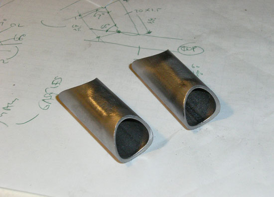

ronde buisjes hiervoor op maat gemaakt met tubemiter-programmaatje van Tony Foale..

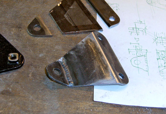

bezig met de laatste lasdingen aan het frame (m.u.v. div. beugeltjes etc..)

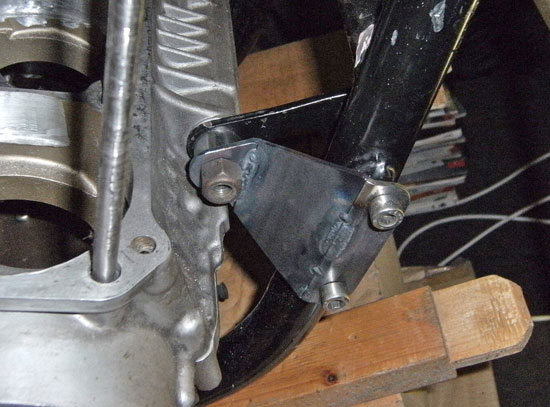

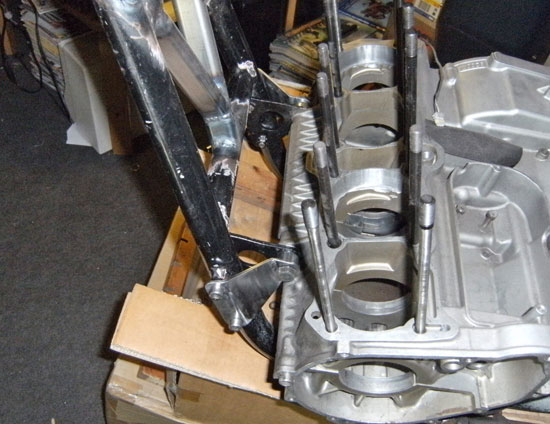

na lang allerlei oplossingen te hebben afgewogen w.b. stijver maken van de voorste motorblokophanging, uiteindelijk voor de volgende uitvoering gegaan:
is dus gewoon een extra plaatje erbij aan de buitenkant, maar wel schuin naar binnen toe.. hiermee wordt er dus een driehoek gecreëerd, en is de verbinding (tenminste die aan het frame) stijf..
plaatje verder netjes maken en begonnen aan de 2e voor de andere kant..

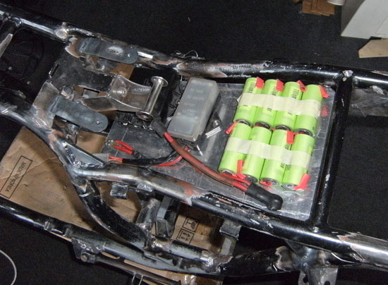

heb een 3mm alu plaatje pas gemaakt voor tussen/onder de framebuizen waarop het zekeringenkastje, de ontstekings-unit en de accu komen.. onderop wordt de spanningregelaar vastgebout (beter voor koeling) alsook het startrelais..
en dat zijn dus geen gewone batterijen maar LiFePo4 cellen (zoals ze ook in de accu's voor draadloze boortollen zitten.. dit zijn behoorlijk sterke dingetjes (de "cold cranking amps" liggen met 8 cellen een stuk hoger dan en gewone motoraccu), maar nadeel is dat je niet al te lang achtereen kunt starten.. ook schijnt dat ze slecht tegen grote ontlading kunnen..  :-\
maargoed, het volume en gewichtsvoordeel is daarentegen zodanig groot dat ik het wel een poging waard vind..   :)
dergelijke accu's kun je ook gewoon ready-made kopen van b.v. Shorai, maar de grap is nu juist dat je ze zelf kunt assembleren in de configuratie die je zelf goed uitkomt..  8)

ter vervanging.. losse cellen moeten uiteraard nog aanelkaargesoldeerd worden..
is geen origineel idee hoor, anderen hebben het veldwerk al gedaan..  ;D

maar gisteren dan toch de voorste motorblokophanginge n af gekregen..
ik zat nog even te twijfelen of ik er nog zo'n groot rond gat in zou maken (net als de originele plaatjes ernaast) maar 't plaatmateriaal is al 1mm dunner, en ook het netjes laten lijnen van alle gaten kost ook weer tijd (en vraag 't me af of dat niet juist rommeliger zal ogen..)

ondertussen trws weer de zaag gezet in het frame.. kon het niet laten om bepaalde pijpjes toch te vervangen/verbeteren..  ;D
fotografisch bewijsmateriaal volgt nog..
8 jul 2012, 23:26
deze dus..

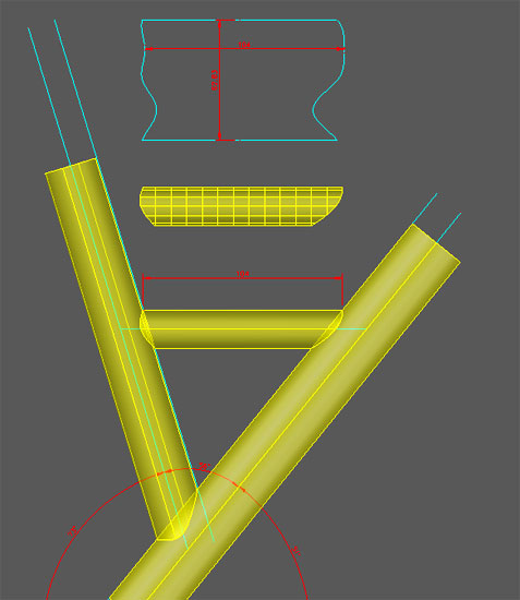

wat was er mis met de oude pijpjes die ik hier ooit in had gelast? nouwuh.. het laswerk was nog niet eens zo slecht, maar bij wat nader meetwerk bleek het ene pijpje wat lager dan het andere te zitten en bovendien liepen ze niet mooi evenwijdig..  :-X
die wetenschap blijft dan elke keer door je hoofd spoken als je oog erop valt.. dus hoewel de scheefheid niet direct opviel, kon ik het toch niet laten zitten zo..  :-\

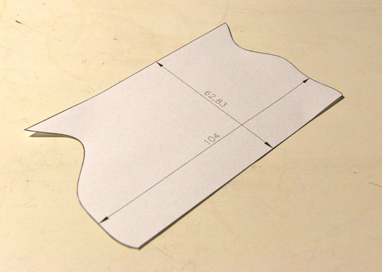

het pasmaken van de in te lassen nieuwe pijpjes ging trws weer vlotter dan de vorige keer omdat ik e.e.a. dit keer in Autocad had gezet, en dus ook de lengte van het pijpje precies kon bepalen..
heb een "plugin" kunnen vinden (helaas een 5-day trial version) die het pijpje kan "platslaan" en daarmee omtoveren tot sjabloon..
printje uitknippen en met elstiekjes om pijpje klemmen voor het aftekenen..
ondanks het voorbereidend werk scheelt dit niet alleen een hoop tijd, maar vooral ook ergernis van het 100x heen-en-weer lopen naar de werkplaats om de passing bij te vijlen.. nu gewoon in 1x meteen goed..  8)
