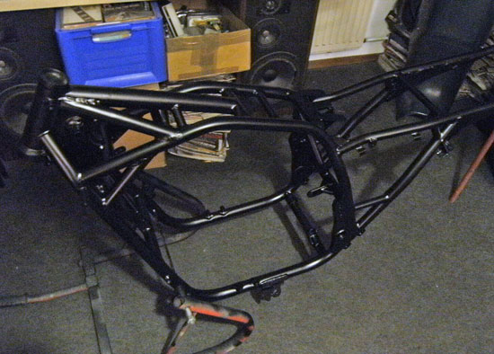

na lang twijfelen toch besloten er een nieuwe laklaag overheen te zetten omdat ik er toch niet helemaal "happy" over ben.. teveel vergeten plekjes, teveel bobbelige nevel plekjes, en een iets paars-grijzige gloed ipv diepzwart..
nu dus de boel aan het opschuren.. (bijna klaar..)
13 jan 2013, 22:35
right.. frame weer gespoten..
is redelijk strak, maar het "satin-black" chassis paint (VHT SP671) is wel een beetje matterig uitgevallen naar mijn idee..  :-\ naja, denk dat ik het hier toch maar bij zal laten..  ;)
motorsteunenbeugelt jesmeuk moest wgs kleurverschil ook opnieuw en hangt nu te drogen..

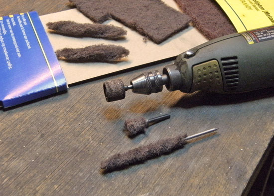

om het topic van Peterrr niet te vervuilen zal ik hier verder in te gaan op de eerder ter sprake gekomen home made schuur-bitjes voor de dremel proxxon die ik voor het EFE/kat-blok gebruikt heb..
..wat hier boven staat van de schuurpads voor de dremel dat snap ik nog even niet.
Ik gebruik van de ronde schuurbandjes van skill..
nouwuh.. ik heb 2 soorten schuur-bitjes gemaakt m.b.v. bruine 3M scotchpad..
bovenste (kleinere) bitje bestaat uit een opstapeling van uitgeknipte vierkantjes die hier op een dremelschuurton-bitje geplaatst zijn.. (rubbertje verwijderen, en vierkantjes voorzien van gaatje zodat ze op het asje geplaatst kunnen worden..
onderste bitje is bedoeld om diep tussen koelvinnen te kunnen schuren waar je normaliter erg slecht bij kunt.. dit is een stukje tig lasdraad (2,6mm) waarvan 1 kant tot een punt is geslepen.. die punt is om een uitgeknipt strookje scotchpad (ca. 10mm breed) in de lengte te kunnen doorboren.. andere uiteinde is bol en met dit eind rijg je het strookje tot kort voor het einde.. (staafje draai je dus om)..
lastige is om de lengtes een beetje op elkaar af te stemmen en om net een randje van het strookje ook mee te klemmen in de "chuck" (tegen meedraaien op het staafje)..
bij gebruik wikkelt het strookje zich op tot een spiraal (dus effe extra lengte rekenen), maar blijft daarna prima zitten.. slijt wel wat hard, maar je komt er tenmiste wel mee tot op de goeie plek..  [yes]
verder uiteraard het toerental van je dremelt in de gaten houden..

Vind een zijdeglans frame een stuk fraaier dan hoogglans  [tu]
Je krijgt meer contrast met glimmende delen.
Al enig idee welke kleur 't plastic en de tank gaan worden....?
...kan eigenlijk alleen maar grijs zijn natuurlijk.. ;)
15 jan 2013, 23:53
Vind een zijdeglans frame een stuk fraaier dan hoogglans..
tja, 't ziet er niet verkeerd uit, maar 'tis wel een beetje zonde van het vele schuurwerk..  :-\ met mat/zijdeglans komt dat nl. veel minder nauw..

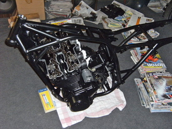

maargoed.. "tijd om weer te genieten.." was 't zeker niet toen het moment daar was om het frame om/over het blok te frommelen.. dat viel nl. niet echt mee.. dat wil je niet weten.. :-X
...neejoh? wattan? vertel! vertel!
nouwuh.. was compleet vergeten dat ik destijds jaren terug de onderste balhoofdverstevigin gsbuizen zodanig "radicaal" had uitgevoerd dat een blok alleen met losse cylinderkop te plaatsen zou zijn..  :-[
duurde even voordat het muntje viel, maar na het weerklinken van een "klonk!" door blok-framecontact, brak een "heroverwegingsmomen t" (ka.. limero..-zooi!  >:() aan  ::) en werd duidelijk dat e.e.a. niet zou gaan passen zoder onderdelen van het blok af te schroeven..
enzo&aldus eerst een poging met zonder kleppendeksel.. "klonk!" (ka.. ramba..-zooi!  >:() paste nog niet..
goed.. toen maar de nokkenassen d'ruit gevist.. et voila, het onwaarschijnlijk lijkende geschiedde toch..
moet nu de diverse blok-bouten/bussen nog verder afmonteren, maar dadelijk eerst effe de asjes terug in het blok zetten..

Opbouwen is altijd 1 van de mooiste dingen he Arnout,,, het begint steeds meer op een katana te lijken  ;)
17 jan 2013, 21:52
Kijk, de twee grootste onderdelen zitten weer in elkaar. Ben benieuwd naar het vervolg.....Succes man!!  [tu]

Ha ha, heb ook zoiets.
Om mn kleppendeksel eraf te krijgen moet ik de voorste en onderste motorbevestiging loshalen en het blok met een krik om het achterste punt laten draaien. ???
Wel dat kleine kettinggeleidewielt je vastdraaien, he  [devil]

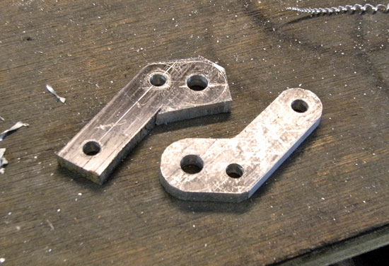

anyway.. bezig met de blokophanging verder af te maken.. beetje weinig ruimte voor de extra steun aan de rechter voorkant.. (maat genomen op oude GSX-carters waar ik het vooruitstekende oog ooit had afgeslepen dat nu in de weg zit..  ::))
was verder nog niet toegekomen aan de onderste bloksteunen.. wilde deze oorspronkelijk van staal maken.. maar kon nu effe geen dik genoeg plaatje vinden, dus dan maar met een 8mm alu plaatje aan de gang gegaan..
aftekenen.. klaar voor gaten boren en daarna uitzagen..
1 stuks alvast wat grof in vorm gevijld.. en snel effe gepast op de Kat natuurlijk..  ;)
de oplettende GSX/Kat-kenner zal de vorm van de steunen wrs wat vreemd aandoen, maar het gaat hier om een 1100 blok in een 750 frame.. en dit is de enige plek waar die blokophanging verschilt.. (de bloksteuntjes an sich zijn wel hetzelfde, ze zitten alleen op een andere plek..)

Wellicht een hele domme vraag.  ??? Maar hoe teken je / waarmee teken je dit zo mooi scherp af? Onlangs met een steuntje voor een tellerset zitten knoeien, maar dit is het betere aftekenwerk.
19 jan 2013, 12:22
LoL .... met een dikke zwarte stif, lineaal, kraspen en een kraspenpasser (of wat de officiele benaming van het laatste ook mag zijn) ;D
Moet er wel eerlijk bij zeggen dat ik ook altijd loop te kloten en toen ik deze foto zag dacht 'fuck, waarom ben ik daar niet opgekomen :-X
