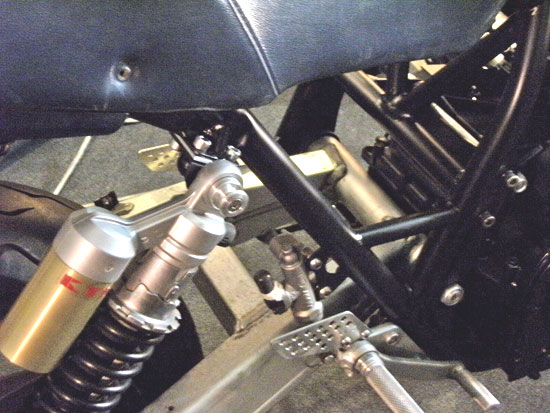

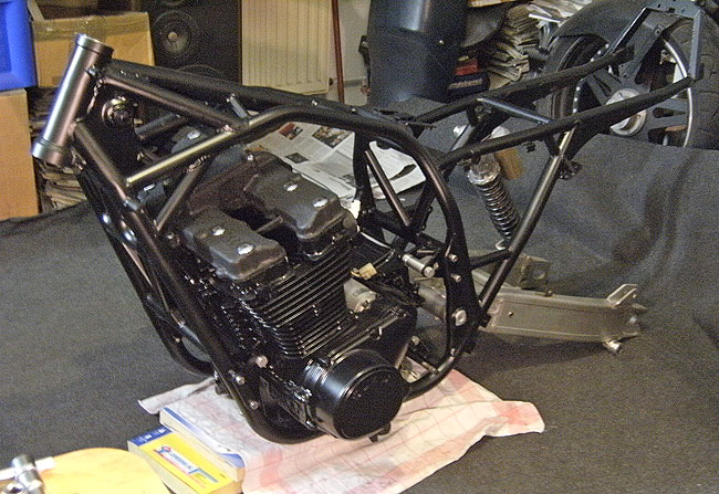

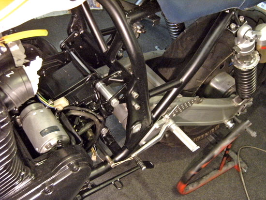

anyway.. rustig verder aan het opbouwen geweest..
voorste blokophanging met de extra zijplaten nu ook gefixt (verflagen zorgden voor wat passingsproblemen..)
tussenbusje gedraaid voor blokophanging links-achter-boven..

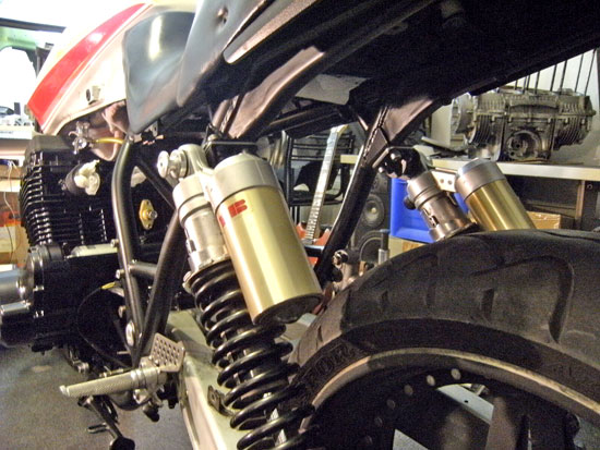

swingarm erin gestoken (0,5mm shim gemaakt om de speling eruit te halen zonder de as aan te trekken)
foto was wat blurry maar is nu wat korrelig geworden na verscherpen in photoshop..  :-\

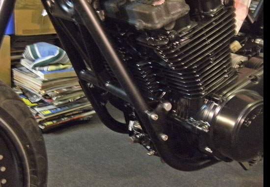

21 jan 2013, 22:10

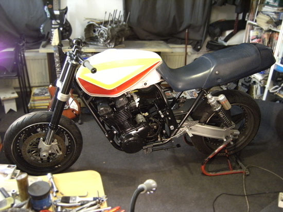

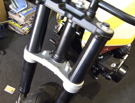

ennieweetjes.. inmiddels ook de voorvork erin gezet en kon het daarna niet laten ook het achterwiel, tank en buddy erop te zetten (terwijl dat spul nog lang niet aan de beurt is..  ::))
let effe niet op de troep ajb..

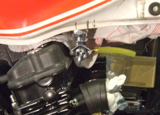

hierbij meteen met de neus op een misser gedrukt.. benzinekraan zit te dicht op de cylinderkop..  [no] is wel weer op te lossen, maar wel weer extra werk..  :-\
right.. geprobeerd verder wat details vast te leggen maar cameraatje blijkt erg sterk in het maken van onscherpe foto's..  of ligt dat dan toch aan de operateur? :-\

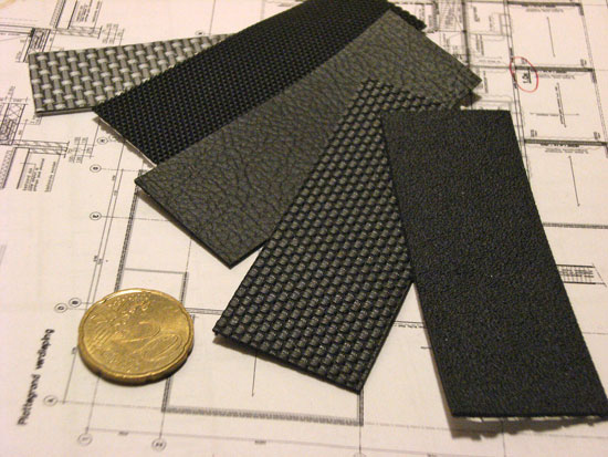

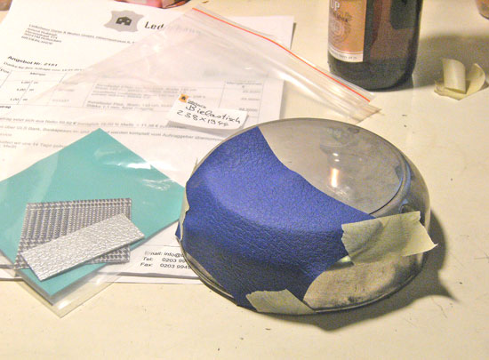

verder op onderzoek geweest naar kunstleer om dadelijk de buddy van een vers dekje te voorzien.. hierbij vooral op zoek naar een kunstleer dat zodanig stretcht dat het wellicht zonder naden op het voorste deel van de buddy toe te passen is (net zoals origineel dus).. bij een duitsche webshop wellicht wat gevonden.. dit wordt uiteraard niet def. kleur.. en nee, alleen buddy wordt dadelijk bekleed..

kijkt eens ff aan, nu begint het echt wat te lijken  ;D
Ik moet ook eens een setje van die velgen op de kop tikken, ik vind ze heel goed staan die astralites.
ik ga gelijk even op jacht [devil]

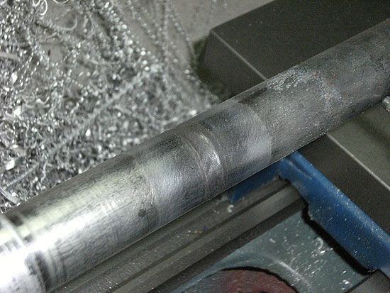

verder zat me de vooras al een tijdje niet helemaal lekker.. het geheel van de voorvork/wiel/remmen had ik al eerder pas gemaakt, maar de vooras was toch zodanig kort dat het maar voor de helft in de schroefdraad van de bus in de vorkpoot zat..
om toch van dat knagende gevoel verlost te zijn, en zonder twijfels de as flink vast te kunnen draaien, besloten de as te gaan verlengen door er een stukje aan toe te voegen..

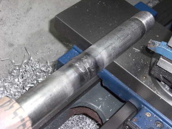

ondanks zorgvuldig vastklemmen tegen een dikke staalplaat en puntlasjes rondom te plaatsen is het ding toch ietsje krom getrokken..  :-\ is jammer, maar was te verwachten.. zal met de lagerpers het ding proberen weer recht te krijgen..
2 feb 2013, 23:41
..toch ietsje krom getrokken..  :-\ is jammer, maar was te verwachten.. zal met de lagerpers het ding proberen weer recht te krijgen..
right.. is niet echt succesvol gebleken..  :-X as bleek nogal stevig, en dan wat extra tonnetjes erbij en flink doorveren plotseling weer geconfronteerd met twee aparte delen..  :( ..breuk vlak naast de las waar staal doorgaans "brittle" (bros?) wordt..
duss.. game over, try again..  ::) en had gelukking nog een ander asje liggen om een stuk vanaf te lenen..

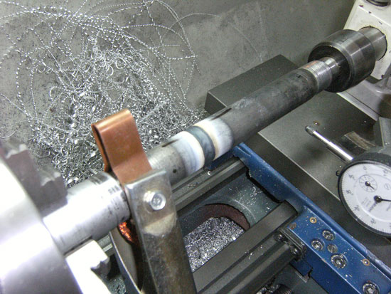

om dit keer het kromtrekken tegen te gaan een binnenbusje gemaakt en de boel "between centers" in de draaibank ingespannen.. en geen puntlasjes gemaakt, maar in een continue beweging een doorgaande las gelegd.. d.w.z. de boel laten vloeien (geen toevoeg).. na 3x rond was leek e.e.a. wel mooi egaal verhit geweest, en zag het er zo uit..
en na wat schoonborstelen zo..
en asje is idd mooi recht gebleven en past nu perfect..  [yes]  8)

bestelling is trws verstuurd.. ook wat basketweave-achtig spul besteld..

het spul dat ik heb besteld is nogal fijn qua structuur.. een soort mini-basketweave..  :D lijkt wellicht meer op grof canvas dan koenstleder..  naja, je kunt er pas def. wat over zeggen als het daadwerkelijk op de buddy zit.. :-\ meest rechtse reepje stof komt vooralsnog op het rijdersgedeelte, basketspul op duogedeelte..
materiaal is vrij dun (1mm) dus denk dat de naaimachine er wel doorheen komt (heeft ook geen moeite met dikke spijkbroeknaden etc..) anders desnoods gewoon met de hand..
