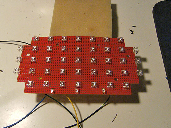

eindelijk weer 'ns verder gegaan met dat led-achterlicht..

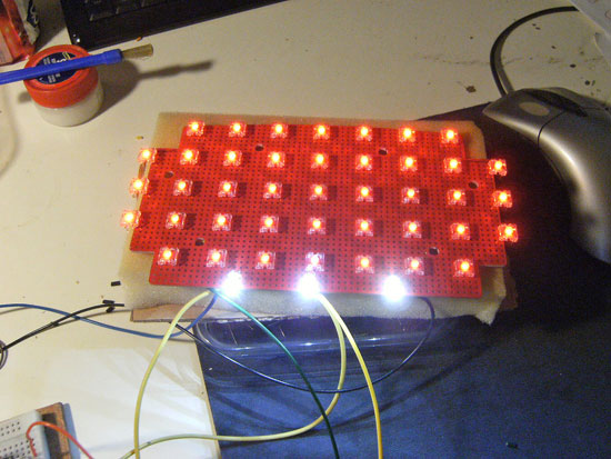

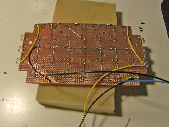

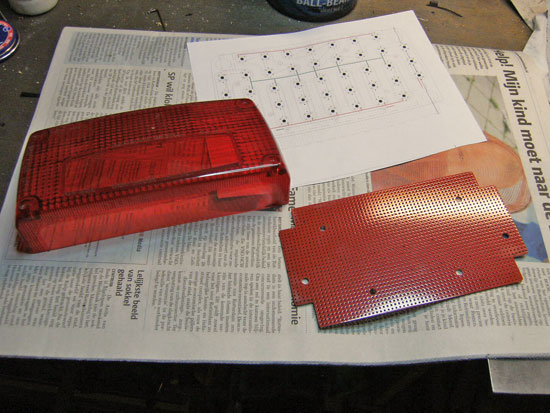

lang zitten puzzelen welk patroon en hoeveel leds ik zou gaan gebruiken.. heb er nu 41 wat eigenlijk een redelijk onhandig aantal is w.b. combineren in diverse series..  :-\
maargoed.. plaatje perfboard dat ik nog had liggen (en alvast rood had gespoten) bleek eigenlijk wat te smal voor het def. led-patroon, maar 't kennet..  ;)
solderen gaat best rap als je eenmaal bezig bent, maar eerste horde was het fixeren van de losse leds bij omdraaien van het plaatje.. stukje ruimschubber bracht uitkomst..  :)

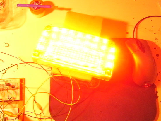

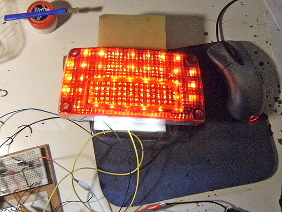

effe snel aansluiten op tijdelijke schakeling op het breadboard om soldeerwerk te testen..
onderste 3 witte leds zijn dus voor de nummerplaatverlicht ing.. (zouden er ook blacklight-leds bestaan?  :D )

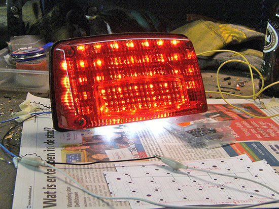

lenskappie erover (aangepast om bschadigingen te verhullen en reflector verwijdert)..
en.. remlicht..

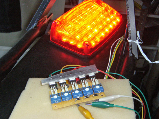

hmm.. kan wellicht wel een tandje terug..?  :-\ zal de spanningsregelaars in een apart kastje (of iig buiten de achterlichtjoenit) houden zodat aanpassen van de lichtsterktes niet al te lastig zal worden..

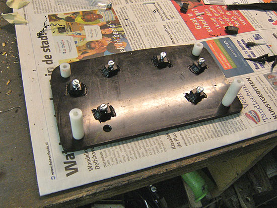

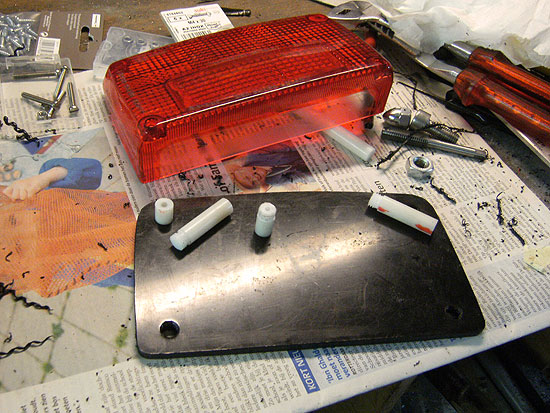

right.. achterplaatje gemaakt..
had nog een flinke plaat 6mm polyeth(yl)een staan (over van de "undertail" productie).. dat spul is wel wat flexibel, dus voor de 4 pootjes waarop 't lenskappie wordt vastgeschroefd, maar delrin (of wellicht is 't nylon?) gebruikt..
heb draad gesneden in de uiteindes van de 4 pootjes zodat ze simpelweg in het achterplaatje geschroefd konden worden (daarin uiteraad draad getapt)..
verder de montagepunten voor het perfboardje gewoon gelast (gaat super met polyetheen..)
lenskapje vastgebout met M4 boutjes in de pootjes.. en nogmaals getest of alles nog werkt na alle werkzaamheden..

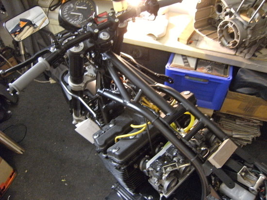

right.. zoals aangekondigd na alle led-gebeuren aan de slag gegaan met de draadboom..
plan was om een nieuwe te maken.. enerzijds omdat de oude draadboom (ook een eigen maaksel) onnodig veel plek inneemt, en ook omdat ik de verbinding o.a. w.b. de verlichting al zodanig heb gewijzigd dat aanpassen van een bestaande draadboom wrs alleen maar hoofdpijn oplevert..
ander voordeeltje van met een schone lei beginnen is dat ik het aantal blokstekkers tot een minimum heb kunnen terugbrengen en dunnere draad heb gebruikt waar dat m.i. prima kon.. dit levert dus een nettere bedrading op met meer ruimte voor andere componenten als gas/kopp.kabels en toegang tot de carbs enzo..
een nadeel is er echter ook nl. dat alles aan elkaar vast zit, en even een schakelaar lospluggen dus niet kan.. daarvoor moet de draadboom dan opengemaakt worden..  :-\
maargoed.. met dat gegeven wil ik wel de draadboom intapen met "plakloze" pvc-tape (meer gewoon omwikkelen dus) zodat de draden geen plaktroep worden en je wat makkelijker een ingreep kunt doen (zoals bedrading van/naar een component loshalen)..

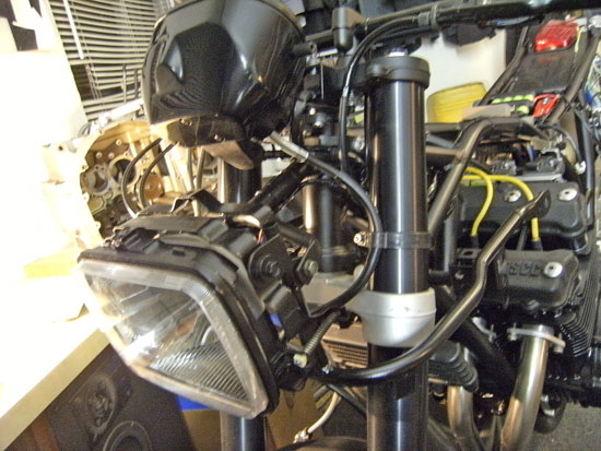

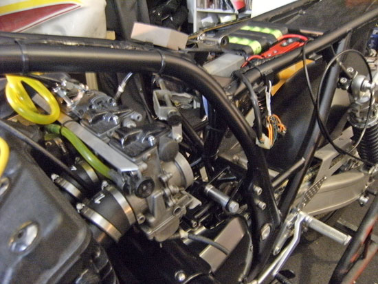

hiero een foto van het deel rond het balhoofd dat eigenlijk wel klaar is (minus het intapen)..
het ziet er door de tijdelijke vuilniszakbindertje s wellicht nog wat rommelig uit, maar e.e.a. ligt wel goed op z'n plek..  [yes]
soldeerwerk vergde wel wat veel tijd door rothouding (last van rug na 10min.) en vergeten bestelling  ::) van aarde-draad (zw met witte tracer)..
right.. wil je zelf ook met een draadboom aan de gang dan vooral "thin wall" draad gebruiken (met de juiste kleurcodes!).. dit scheelt echt enorm t.o.v. "gewone" draad qua dikte van de uiteidelijke draadbundel.. verder de verbindingen zoveel mogelijk solderen (harskern soldeer, goeie soldeerbout met scherpe punt), en krimpkousjes om de soldeerverbindingen toepassen i.p.v. een teepje d'rom..
oh.. en eerst een schema maken natuurlijk.. (begin met een standaard Kat/GSX schema als basis)..

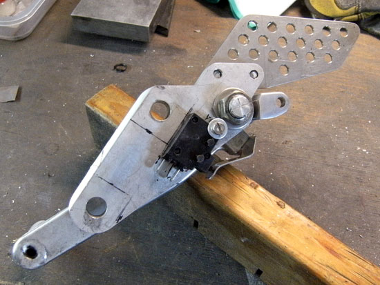

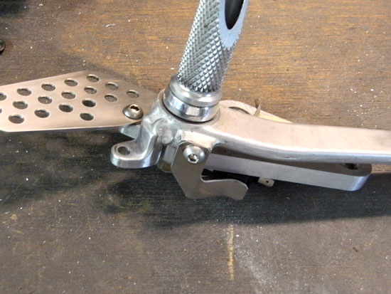

1 van de laaste electro-dingetjes op de lijst was nog de achterremlichtschak elaar.. standaard zit er meestal zo'n trekstangschakelaar op, maar die dingen zijn lelijk en nemen veel ruimte in.. dus dacht, waarom niet gewoon zo'n kleine voorremschakelaar voor de achterrem gebruiken?
dus.. zogezegdzogedaan..
yes, I know.. een remdrukschakelaarba njoboutding is ook klein&compact, maar het idee om de remdruk deels te gebruiken om een schakelaar in te drukken, bevalt me niet zo..  :-\ dingen kosten trws ook weer geld, en had nu toch een extra  voorremschakelaartj e liggen..

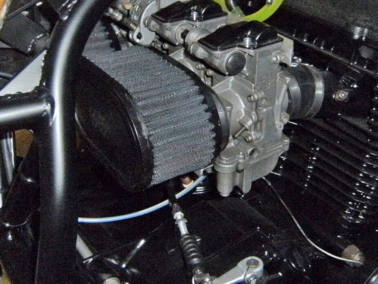

right.. what else? oja, Danny was even langsgekomen om K&N filters af te droppen en meteen effe een ritje te doen..
filters schoongemaakt met de officiele K&N-kit, en voorzien van de rooie olie op de carbs geschroefd..

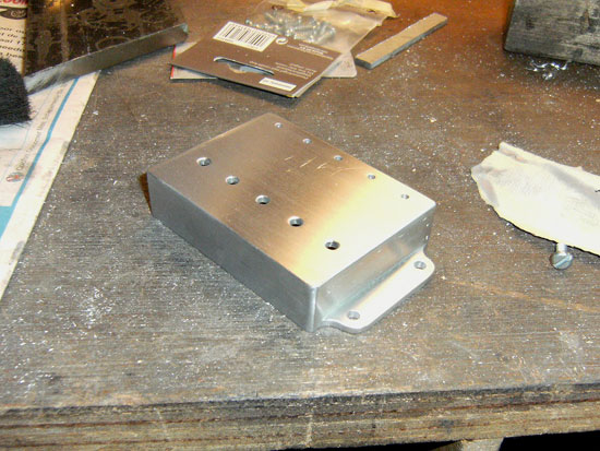

ook toch weer bezig met het achterlicht geweest, nl. de spanningsregelaars effe netjes op een perfboardje gezet met trimpots voor de fijne afregeling van de lichtsterkte..
en ja, dit spul moet toch ook een plaatsje krijgen op de achterkant van het achterlicht.. dus maar een alu kastje gemaakt.. (beetje veel werk achteraf, maar zoeken naar 'n passend kastje kost wrs evenveel tijd..)
die gaten zijn dus om met een schroevendraaier van buitenaf de trimpots bij te kunnen stellen.. (kleine gaatjes zijn schroefgaatjes waar de spnngsrglrs aan vastgezet gaan worden..)  8)

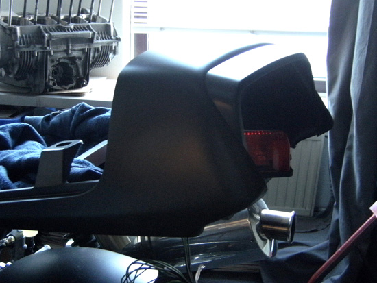

en dan eindelijk was 't ding af..  8)
eerst glans-zwart geprobeerd, maar buiten de sinaasappelhuid was ik ook niet happy met de glossy look..  :-\ toen bij het "colorsanden" een zijdeachtig oppervlak ontstond leek die veel beter te staan op de Kat.. dus toen maar een busje satin-black van Motip gehaald en in een paar lagen dunne gespoten..

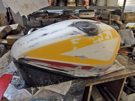

verder ook al even bezig met de tank.. schuren schure nschur enschu rensch urensc hurens churen schuren..  ::)
zwarte vlekken zijn dus de "low spots" en putjes en diepe krassen die nog weggeplamuurd (spray putty) moeten worden.. en daarna weer opnieuw schu..  [knife]

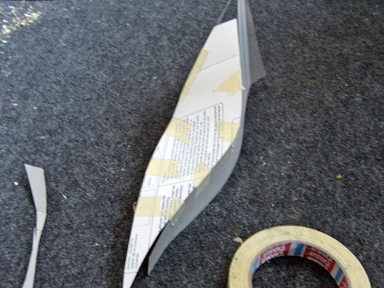

kuipje zit tijdelijk op de Kat gemonteerd om de mogelijkheden om daarin een catchtankje te verstoppen te onderzoeken.. ga mogelijk iets van luchtfilterkasten-plestic inelkaar zetten..
testdingetje van karton om de vorm te bepalen.. hmmm..  :-\

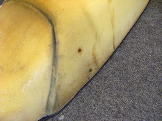

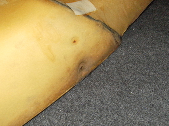

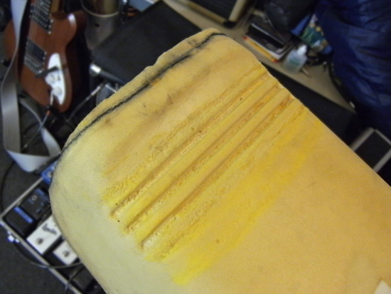

btw.. toch alvast met de buddy beziggeweest.. punt was nl. dat het schuim op diverse plekken nogal ingedrukt/comprimeerd was en het erop leek dat er daar weer stukjes schuim bijgeplakt zouden moeten worden om de oude vorm terug te krijgen.. maarrr.. was toevallig op internet op een link gestuit waar men een "steam cleaner" gebruikte om de ingedeukte schuimdelen -alshetware- weer op te blazen..
dus dacht toen baathetnietschaadth etniet, en bij gebrek aan een stiemklienert de buddy maar boven een kokende waterkokert gehouden..  ;D
..en..
't werkt!  :D
hiero een foto van waar een onverlaat/voormaligeeigenaar een "strap aan de buddy vast had geschroefd en er aan weerzijden een deuk in het schuim was ontstaan..
foto van de andere kant die al gestoomd is, en waar de deuk is verdwenen..
vooral de blauwe 750 buddy's hebben last van ingedeukt schuim door de krimpende vinyl bekleding..
en heb danook andere delen gestiemerd zoals de inelkaar gedrukte achterrand.. (zwarte streep is waar de stiknaad eerst zat!)
