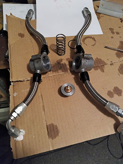

Met de zaken op het klussenlijstje was ik als eerste begonnen met het meest urgente punt erop: repareren van de oliethermostaat. Klacht was dat het blok niet meer of moeizaam op temperatuur kwam. Vooral in het naseizoen bij kouder weer begon dat op te vallen, maar speelde wrs al langer.
Met de hypothese dat de zuiger in de oliethermostaat in open toestand vastgeklemd zal zijn, heb ik dus het bewuste onderdeel voor nadere inspectie uit elkaar getrokken.
Het ding leek in eerste aanblik prima in orde. Geen vastzittende zuiger of andere onjuistigheden.

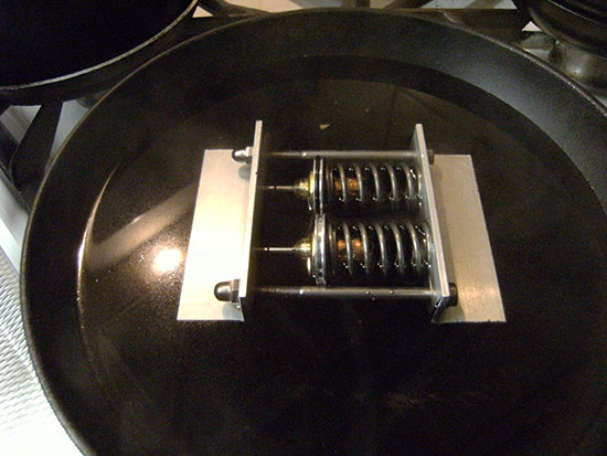

Eerste verdenking lag op een mogelijk slecht functionerende "waxstat". Bij onderdompeling in heet water bleek het ding op zich goed te werken, maar de pin schoof niet meer terug uit zichzelf. Wellicht was dit de oorzaak, en een "oilstat repair kit" met vervangings waxstat was snel besteld online.
Met besteld spul eenmaal in huis, toch eerst even een vergelijkend onderzoek gedaan om te controleren of de oude waxstaat nu idd slechter werkt dan de nieuwe. En dus even een raamwerkje geknutseld om beide wasthermostaten in te kunnen klemmen.
Spul in bad gedaan en op het vuur gezet.
Hmmm.. Weing verschil tussen oud en nieuw onderdeel vastgesteld, waarmee de werkelijke oorzaak dus ergens anders moest liggen.

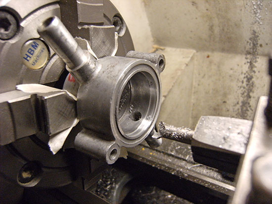

Na langer overpeinzen toch even het vergrootglas erbij gepakt, en klemsporen gelokaliseerd in de boring van één helft. Die boring bleek trws ook kleiner dan tegenoverliggende helft, en dus leek hiermee dan het "open blijven staan van de oliethermostaat" iig voorlopig verklaard.
De oplossing was eenvoudig (en goedkoop): iets uitdraaien van de boring zodat de zaak niet meer kan klemmen.
Met de oilstat weer samengeschroefd zou het vervolgens een kleine moeite zijn om dit ding dan ook weer terug op het blok te schroeven. Maar met de aanblik op de uitgeklede voorkant van de EFE zonder uitlaat, koelert en oilstat leek het wel een uiterst geschikt moment om nu ook meteen even snel een lang gewenste frameversteviging in te lassen..  [winky]
Zo gezegd, zo gedaan..
